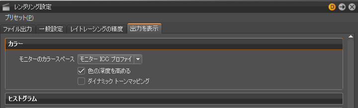

VRED Design のカラー管理オプション
シンプル ガンマなどのカラー管理オプションが VRED Design に追加されました。たとえば、カスタム ガンマを使用して VRED Professional で保存された .vbp ファイルを、ガンマ値を保持したまま VRED Design にロードできるようになりました。これにより、表示のカラー管理設定がプロジェクトの他のカラー管理設定と正しく調整されます。
カラー管理オプションは、[レンダリング設定] > [出力を表示] > [カラー]セクションにあります。各オプションの詳細については、「カラー」を参照してください。
カラー管理オプション カラー マッピング用のカスタム カラー プロファイル ファイル(.icc)への既定のパスを設定するには、「カラー管理の基本設定」を参照してください。
