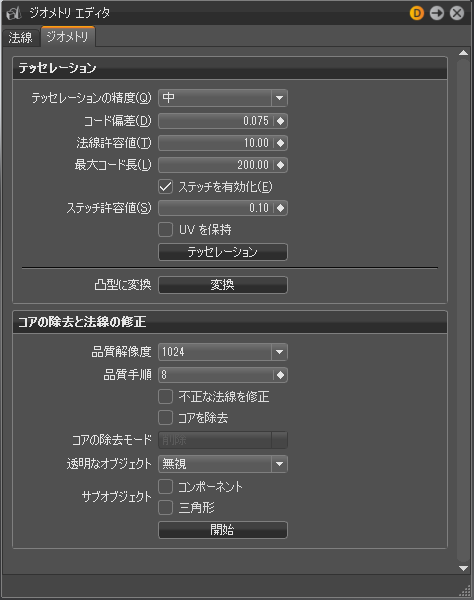

以前の[コアを除去]セクションの名前が変更されて、[コアの除去と法線の修正]セクションになりました。 この設定は分離されているため、すべての関数を Python v2 API で使用できます。
[コアの除去と法線の修正]でジオメトリ法線にアクセスし(または vrdGeometryNode, set/getNormals を使用し)、正しい面の法線を設定し(または vrDecoreService を使用し)、コアの除去設定を選択します。
ジオメトリ エディタに以下が追加されました。
[コアを除去]: コアの除去機能、およびこの動作を定義するためのパラメータを有効にします。
[コアの除去モード]: 非表示ジオメトリの内部に別のジオメトリが含まれていると判断されたときに実行されるアクションを定義します。次から選択します。
[透明なオブジェクト]: 透明なオブジェクトの背後にあるオブジェクトの処理方法を決定します。以下から選択します。
[サブ オブジェクト]: コアを除去する場合にサブオブジェクトをどのように考慮するのかを決定します。どちらのオプションも有効になっていない場合、サブ オブジェクトは変更されず、コアの除去はオブジェクト レベルでのみ行われます。
