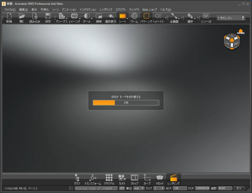

2022 より前に作成されたシーンを開くと、新しい GGX BRDF (双方向反射率分布関数)モデルにシーンを移行するのか、それとも「古い」動作を維持するのかを確認するダイアログ ボックスが表示されます。
BRDF 進行状況バー
注:
[レンダリング設定]では、シーンを新しい GGX BRDF モデルにいつでも移行できます。
