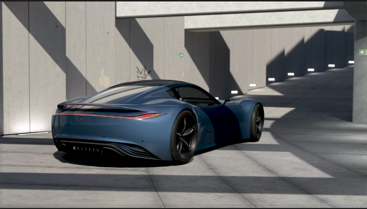

2022 に導入された GPU レイトレーシングの改善点は、フォトン マッピングと Ray ファイルのサポートです。GPU レイトレーサーが、コースティクスと間接照明のリアルタイム フィードバックを使用したフォトン マッピングをサポートするようになりました。さらに、レイライト GPU レイトレーシングを使用できるようになりました。

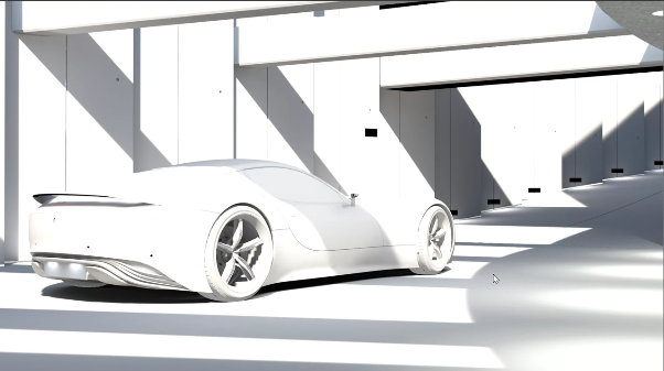

GPU と CPU レイトレーシング、および OpenGL 用の[計算済みのイルミネーションのレンダリング]モードを実装しました。また、間接光、直接光([ライトとシャドウ]モードでベイク処理する場合など)、直接光と間接光の合計のいずれであるかに関係なく、ベイク処理されたすべてのイルミネーションを表示します。

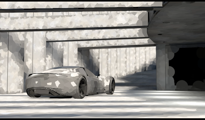

この機能を使用できるのは、ベイク処理されたイルミネーションを使用して、[計算済みのイルミネーション]モードで OpenGL レンダリングおよびレイトレーシングを行う場合のみです。フル グローバル イルミネーションのレイトレーシング中は、ベイク処理されたイルミネーションを表示できません。ただし、従来の間接光レンダリング モードと同様に、フォトン マップまたはファイナル ギャザー マップ(有効な場合)を表示できます。
このオプションは、[可視化]メニュー内にあります。前の名称は*[間接光レンダリング]*でした。
