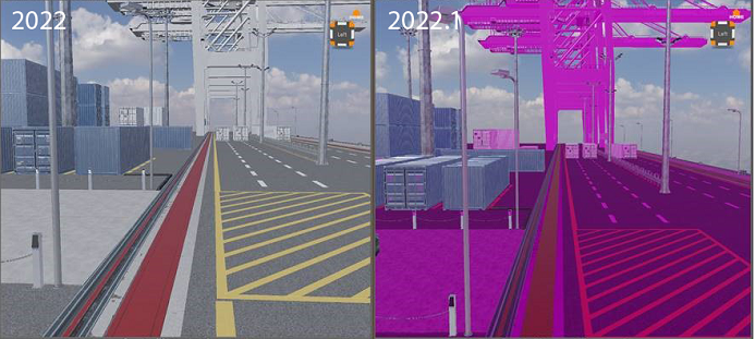

2022.2 で、マテリアル アセットのインライン保存および非インライン保存の基本設定を追加し、見つからない非インライン テクスチャに対する視覚的な警告を変更しました。

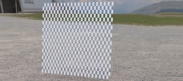

見つからない非インライン テクスチャのダミー テクスチャが、ピンクからピンクと黒のチェッカーボードに変更されました。[カットアウトを使用]が有効になっている透明なテクスチャの場合、ダミー テクスチャは透明なチェッカーボードになります。

ピンクと黒のチェッカーボード テクスチャがシーンに表示されている場合は、見つからない非インライン テクスチャが 1 つまたは複数あります。ターミナル ログに、次のような黄色の警告メッセージが記録されていないかを確認してください。
WARNING: Texture D:/Documents/Project1/Lightmap_GeoWall.exr not found! Replacing with pink dummy texture.
この場合は、ファイル名を使用して、問題に関連付けられているテクスチャとジオメトリの種類を判別します。上記のサンプル ファイル名から、ライトマップ ファイルが見つからないこと(Lightmap_...exr)、およびGeoWall というジオメトリ上に存在する可能性があることを判別できます。現在は、これ以外に、シーン内のイメージの使用場所に関する追加情報はありません。
