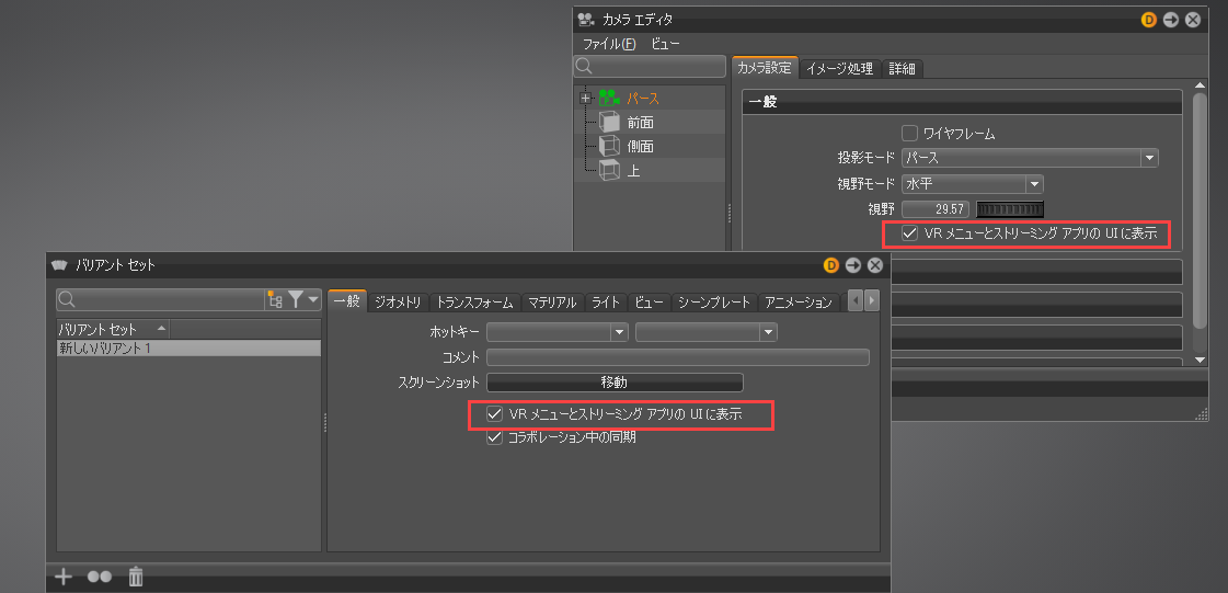

[バリアント セット]モジュールおよび[カメラ エディタ]の[VR メニュー内に表示]オプションの名前を[VR メニューとストリーミング アプリの UI に表示]に変更しました。
ビデオ キャプション: Stream アプリも改善されました。これで、選択したビューポイントとバリアント セットのみを Stream アプリの UI に表示できるようになりました。したがって、バリアント セット エディタ内およびカメラ エディタ内に[VR メニューとストリーミング アプリ UI に表示]オプションが追加されました。したがって、たとえば、簡略化された基本的な機能セットのみをストリームに表示することができます。
有効にすると、VR メニューとストリーミング アプリの UI にバリアントとビューポイントが一覧表示されます。このオプションを無効にすると、これらが UI に表示されなくなり、関連するバリアントとビューポイントの切り替えが容易になります。
カメラ エディタの[詳細]タブの[VR]セクションから[VR メニューとストリーミング アプリ UI に表示]が削除され、[カメラ設定]タブの[一般]セクションに移動されました。
![[VR メニューとストリーミング アプリの UI に表示]オプションを表示するカメラ エディタとバリアント セット](../../../images/variantSets_ShowVRMenu.png)
