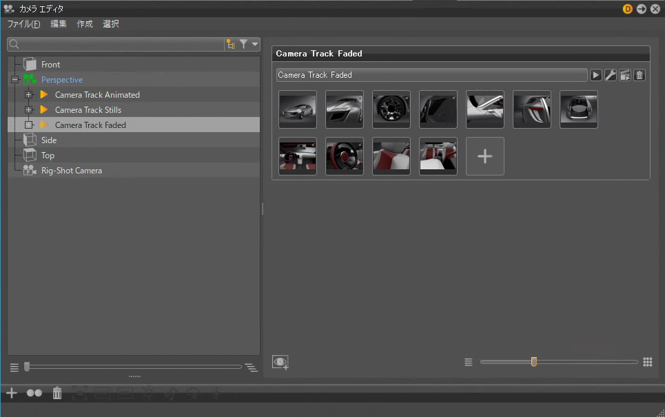

カメラ エディタを切り離したことで、Python API を介してすべてのプロパティにアクセスできるようになりました。メニューおよびクイック アクセス アイコンが追加されたことで、オプションを見つけやすくなり、頻繁に使用するツールに簡単にアクセスできるようになりました。また、検索、フィルタリング、および折りたたみ/展開コントロールを使用して、リスト ツリー内のカメラとビューポイントを特定できるようになりました。ツリー リストを 2 つのビューに分割すると、並べ替えやグループ化を簡単に実行できます。トラックとビューポイントのロードおよび保存が改善されました。また、トラックを操作する場合、トラック ビューに表示されるトラックの数はツリー リストで選択したトラックの数によって決まります。さらに、カメラやビューポイントで複数選択を行っているときに、プロパティを変更できるようになりました。

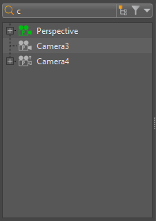

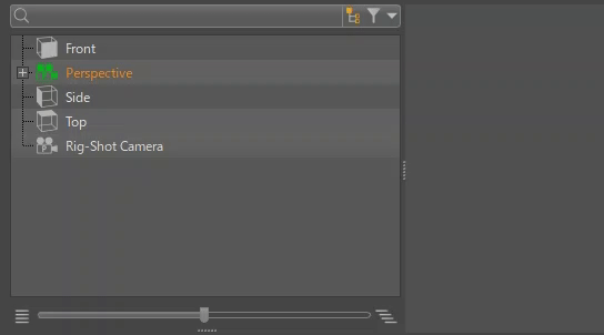

検索バーとフィルタ
ビデオ キャプション: 新しいフィルタを使用すると、検索を素早く簡単に行うことができます。
検索バーとフィルタは、カメラ エディタ内でライブ検索機能とフィルタ機能を提供します。
1 つの文字を入力すると、その文字を含まない名前を持つすべてのカメラが非表示になります。検索バーを使用して名前で検索します。単一の検索語のみがサポートされています。
[検索の深度を切り替え]: フラット一致と再帰的一致を切り替えます。無効にすると、トップレベルの一致のみが表示されます。有効にすると、階層内の一致が表示されます。

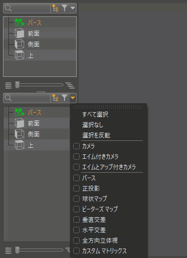

[フィルタ選択]メニュー: フィルタ設定を構成するには、これらのオプションを使用します。たとえば、すべてのカメラと、エイムおよびアップ カメラのみの間で切り替える場合に使用します。
![[フィルタ選択]メニュー](../../../images/FilterSelection.gif)
[フィルタ選択]メニューには、タイプから次の項目まで、カメラをフィルタするためのすべての方法が含まれています。これらのフィルタ オプションを検索語句と組み合わせて使用し、さらに検索を定義します。
[すべて選択]: すべての項目を表示します。これが既定値です。
[選択を解除]: フィルタ選択をクリアし、ツリー リスト内のすべての項目を再ロードします。
[選択を反転]: 以前に選択されなかったすべての項目のみを表示します。
[カメラ]: すべてのカメラのみを表示します。
[エイム付きカメラ]: すべてのエイム付きカメラのみを表示します。
[エイムとアップ付きカメラ]: すべてのエイムとアップ付きカメラのみを表示します。
残りのオプションは、特定のビューポイントのみを表示します。
ツリー リスト

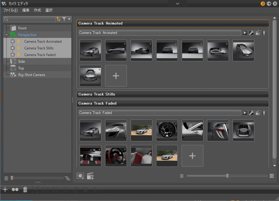

左側のツリー リストには、、シーンに含まれているすべてのカメラ、カメラ トラック、ビューポイントのうち、グループ化できるものが表示されます。
カメラ トラックまたはビューポイントを選択すると、その親ノードのテキストが青でハイライト表示されます。
カメラをダブルクリックすると、カメラがアクティブになり、レンダリング ウィンドウに接続されます。カメラをクリックすると、そのパラメータがロードされます。

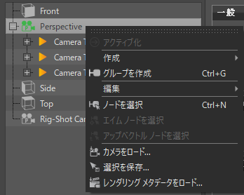

カメラを右クリックするとコンテキスト メニューが表示され、作成、編集、アクティブ化、選択、保存、ロードのオプションを選択できます。これらのオプションの詳細については、「コンテキスト メニュー」を参照してください。
ビデオ キャプション: ツリー ビューを閉じるか展開します。ツリービューを分割することもできます。これは、大きなシーン内をナビゲートする場合に非常に便利です。

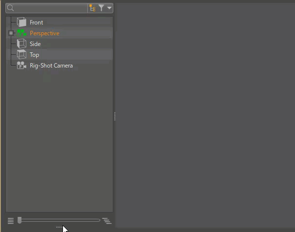

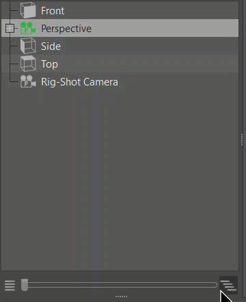

ツリーの一番下にあるスライダをドラッグするか、そのボタンをクリックすると、ツリー リストを展開したり、折りたたむことができます。
をクリックしながらドラッグして、2 番目のツリーリストを表示します。
一方のツリー リストに検索とフィルタの結果が表示されますが、もう一方は影響を受けません。カメラを一方のツリーから他方のツリーにドラッグ アンド ドロップします。

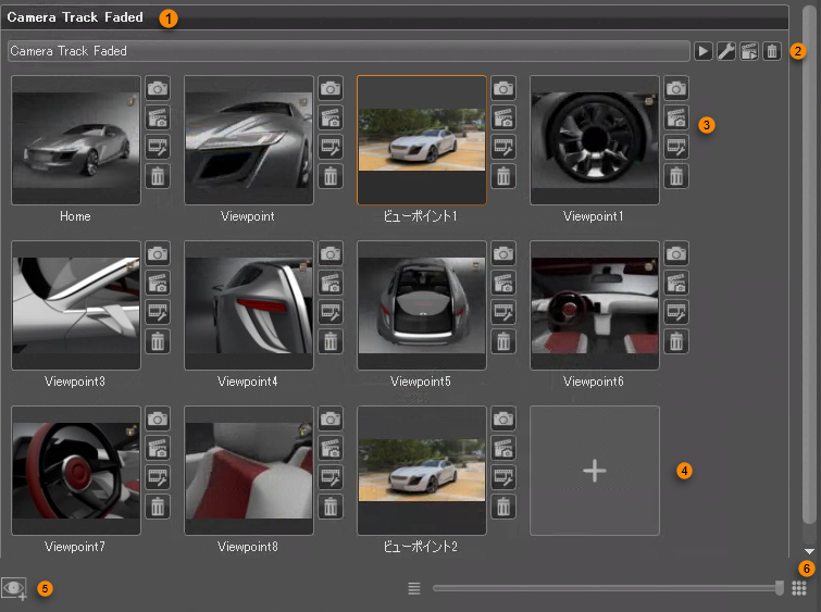

トラック ビュー
ビデオ キャプション: また、トラック ビューが変更され、選択したトラックのみが表示されるようになりました。さらに、単一のトラックまたはすべてのトラックのプレビュー サムネイルを更新できるようになりました。
トラック ビューに次の変更が加えられました。
バージョン 2023.2 では、トラック ビューに表示されるトラックの数はツリー リストで選択したトラックの数によって決まります。

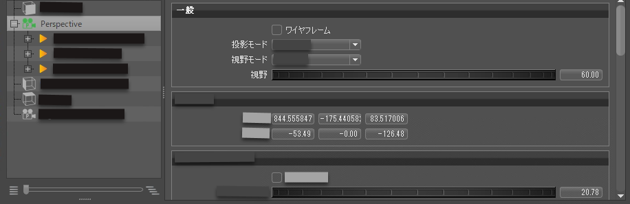

ビデオ キャプション: ライト エディタやマテリアル エディタ内では、既に使い慣れた方法で、複数のカメラの選択を行うこともできます。ライト エディタやマテリアル エディタでは、異なる値が黄色でマークされ、複数のカメラの値を 1 回で変更できます。
2023.2 より前のバージョンでは、ツリー リストの選択に関係なく、リストされているすべてのトラックが表示されます。
| 1 つのトラックを選択 | 複数のトラックを選択 |
のトラック コントロールに、トラック内のすべてのプレビューを再レンダリングする
を追加しました。
の ビューポイント コントロールの[再キャプチャ]アイコンを
に変更しました。
また、特定のビューポイントに影響を与える次のコントロールを追加しました。
[プレビューを更新]: 現在のシーン設定を使用してビューポイントを再レンダリングします。
[アニメーション プロパティを表示]: 名前、フェードイン時間、アニメーション時間、一時停止時間、オーバーライド トラックの設定、ホットキーを設定する[アニメーション プロパティ]ダイアログ ボックスを開きます。
