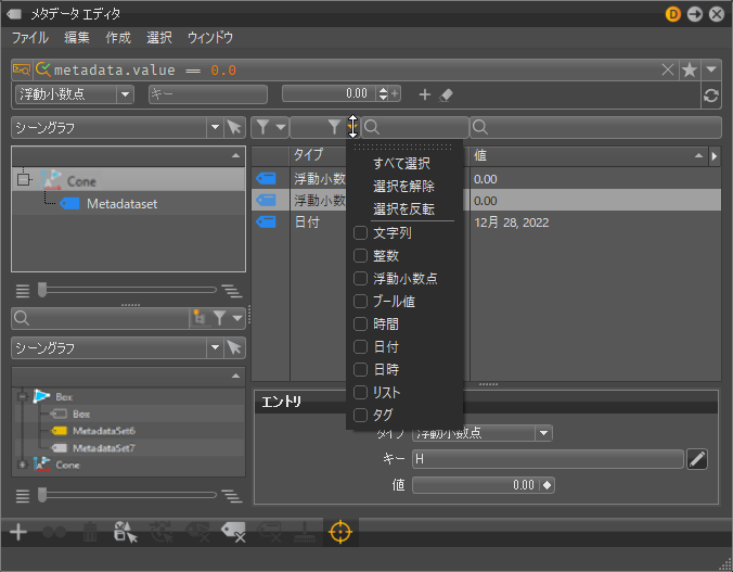

ビデオ キャプション: VRED 2023.3 で、まったく新しいメタデータ エディタが追加されました。メタデータとは、ノードにアタッチされる情報のことであり、オブジェクト名に依存することなく、ワークフローやパイプライン スクリプトを拡張するために使用できます。したがって、メタデータ エディタを使用すると、通常は非表示になっているメタデータ、すなわちオブジェクトにアタッチされている情報を作成、編集、コントロールできます。Catia や Inventor などの外部 CAD アプリケーションから取得した既存のメタデータを使用することもできます。また、メタデータ エディタ内でメタデータ セットを作成して、必要に応じて配置したり、特定の情報を検索することができます。

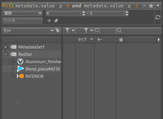

この仕組みについて説明します。メタデータ情報を使用することで、ノードの名前を知らなくても、ノードを検索してフィルタできるようになりました。この処理を行うには、新しい高度な検索ウィジェットを使って、メタデータ情報を検索する単純な Python 式を使用します。たとえば、特定の所有者や作成者などを検索できます。このように、自分の名前を探します。数百のノードが表示されます。さらに指定して、検索に日付を追加することもできます。これで、この特定の日に作成したオブジェクトのみが表示されました。

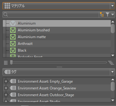

この高度な検索は、シーングラフ、マテリアル、カメラ、ライト、シーンプレート エディタなど、対応するすべてのエディタに実装されています。このジェネレーティブ デザイン ホイールのような特定のパーツをフィルタすることもできます。このフィルタが必要になる頻度が多い場合は、クエリー検索をお気に入りとして保存し、マテリアル エディタ内で同じ検索を使用して、このオブジェクトのマテリアルの場所を確認することもできます。名前に依存しない高度な検索については、以上です。この機能で実行できる操作は、ワークフローやユーザの創造性に大きく左右されます。
実例を挙げておきます。ここでは、関連するノードやマテリアルをメタデータ セットにドラッグアンドドロップして、自動車の特定のバリアントやバージョンのメタデータ セットを作成しています。この場合、さまざまなホイールと複数のマテリアル スイッチをセットに追加しています。概要を把握しやすいように、セットの色を変更することができます。また、後で使用できるようにメタデータ セットを保存したり、アセット マネージャに保存することができます。
これで、メタデータ セット内のノードの可視性をコントロールする Python スクリプトを使用できるようになりました。これにより、ジオメトリ スイッチ内のノードを再配置しなくても、さまざまな自動車のバリアントを表示できます。この方法でシーングラフの複雑さを大幅に軽減できるため、自動車のバリアントの切り替えが非常に複雑な場合は、さらに便利です。

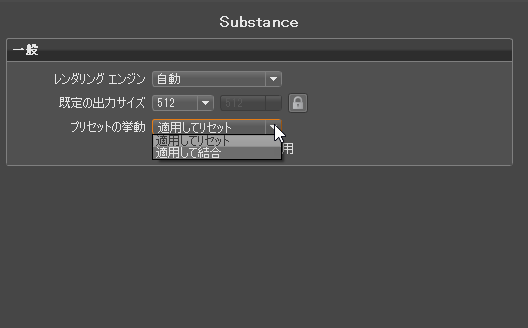

別の例を示します。Substance マテリアルを VRED にロードする場合、テクスチャ サイズは既定の 100 mm のままになっています。しかし、マテリアルのメタデータでは、実際の値が cm で記述されています。ここで、この情報を読み取り、mm に変換して、マテリアルのサイズ フィールドに書き込むスクリプトを実行することができます。この操作を行うと、すぐに適切なサイズになります。
Maya との間でラウンドトリップを行うこともできます。Maya に書き出された FBX パーツから VRED メタデータを読み込み、編集して、VRED に再読み込みすると、VRED でも Maya の新しいメタデータ エントリが表示されます。一般的に、この非表示のメタデータ情報を使用できるエディタが導入され、ワークフローとニーズに応じて、この新しい選択機能とフィルタ機能の動作を決定できるようになりました。

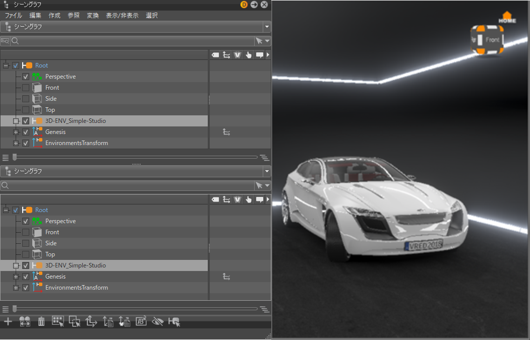

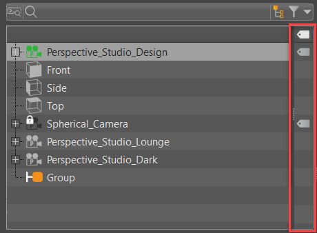

シーングラフが分離されました。これにより、Python API を使用してシーングラフにアクセスできるようになります。さらに、いくつかの機能が追加されました。このアイコン バーで、さらに重要な多数のオプションに直接アクセスできるようになり、コンテキスト メニューも再編成されました。また、シーングラフでは、メタデータ、アニメーション、トランスフォーム バリアント、タッチ センサー、および注釈が含まれているノードを示す列が、別のセクションにまとめられています。これにより、シーンの概要を把握しやすくなります。しかし、最も便利な機能は、この情報に直接アクセスできるようになったことです。たとえば、アニメーション フラグなどのアイコンをダブルクリックすると、対応するエディタがすぐに開きます。これで、これらのすべての値に直接アクセスして、オブジェクトのアニメーション カーブをすぐに見つけられるようになったため、ワークフローを大幅に高速化できます。

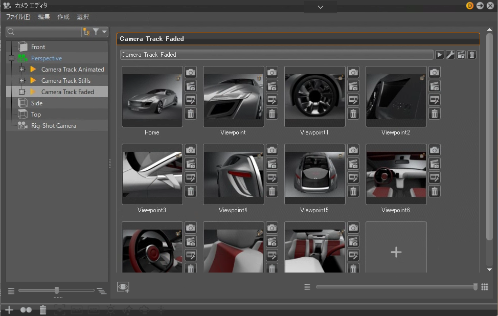

カメラ エディタが更新されました。新しいエディタも分離され、Python API を介してすべてのプロパティにアクセスできるようになりました。
ライト エディタやマテリアル エディタ内では、既に使い慣れた方法で、複数のカメラの選択を行うこともできます。ライト エディタやマテリアル エディタでは、異なる値が黄色でマークされ、複数のカメラの値を 1 回で変更できます。
また、新しいフィルタを使用して、検索をすばやく簡単に実行できるようになりました。
ツリー ビューを閉じるか、展開します。ツリー ビューを分割することもできます。これは、大きなシーン内をナビゲートする場合に非常に便利です。
カメラのエイムとエイム アップも表示されるようになり、右クリックすることで、これらのノードを非常に簡単に検索できるようになりました。
また、トラック ビューが変更され、選択したトラックのみが表示されるようになりました。さらに、単一のトラックまたはすべてのトラックのプレビュー サムネイルを更新できるようになりました。

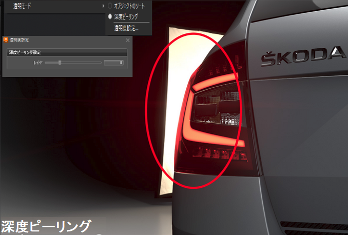

OpenGL で自己交差する透明なオブジェクトに対するピクセル補正用に、[深度ピーリング]を[オブジェクトのソート]に追加しました。これにより、透明なマテリアルが間違ってソートされる問題も解決されました。スライダを使用して、計算に使用するレイヤの数を調整します。

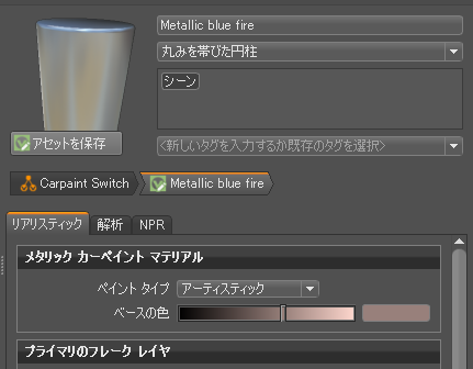

さらに、クリアコートを適用できるすべてのマテリアルに、より高度なクリアコート オプションが追加されました。これで、新しい[粗さ]スライダを使用して、OpenGL で魅力的なサテン ペイントを実現できるようになりました。以上でビデオを終わります。

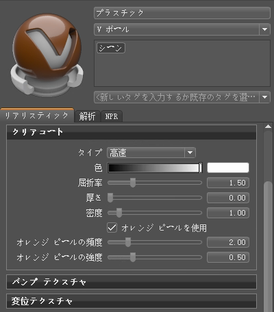

新しいマテリアル エディタに、プラスチック マテリアルの新しいオプションが追加されました。これで、クリアコート レイヤを追加できるようになりました。クリアコートの厚さ、色、密度など、いくつかのパラメータを調整できます。この新しいオプションを使用して、レイヤ化されたクリアコートが適用されたテクスチャ マテリアルなどを作成することができます。分離された新しいマテリアル エディタを使用して、複数のプラスチック マテリアルのクリアコートを一度に設定することもできます。

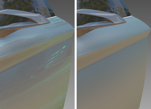

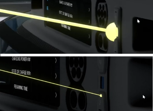

また、いわゆる LTC エリア ライト(線形変換された余弦)のサポートも追加されました。これらのライトは OpenGL および計算済みモードで機能し、フル GI レンダリングの結果により近い結果が得られます。変更は OpenGL のエリア ライトにのみ影響し、レイトレーシング モードには影響しません。光沢反射の動作を計算する場合のノイズが軽減されます。古い動作と新しい動作の違いをはっきり確認することができます。これにより、リアルタイム ビジュアライゼーションの表示品質が大幅に向上します。また、[反射に表示]オプションが、OpenGL とレイトレーシング モードで同じように機能するようになりました。

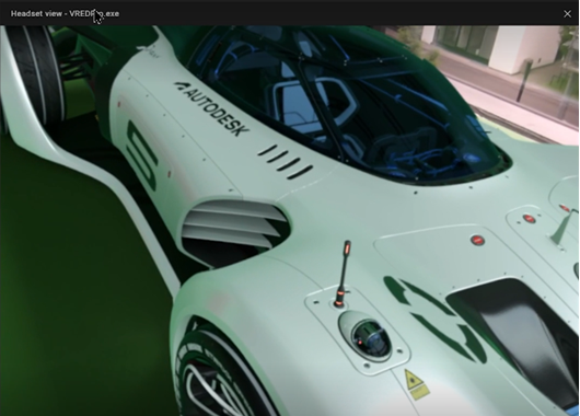

Varjo XR3 AR ヘッドセットのすべてのユーザに、静的なマーカー オプションが追加されました。拡張現実モードで仮想モデルを追跡するマーカーを追加できるようになり、トラッキング方法を予測モード(オブジェクトを常に追跡する古い動作)から、静的モード(常時追跡は行わない動作)に変更できます。

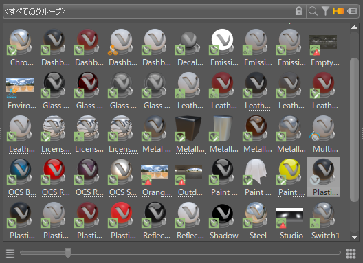

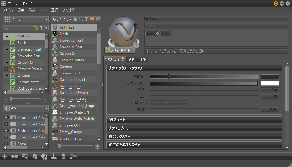

マテリアル エディタの変更のビデオ キャプション: VRED 2023 では、マテリアル エディタを完全に変更しました。マテリアル エディタを切り離すことで、Python API を介してすべてのプロパティにアクセスできるようになりました。これは、VRED Core などを使用して自動化する場合やマテリアルのプロパティにアクセスする場合に非常に役立ちます。
新しいサービスとクラスの詳細については、Python マニュアル([ヘルプ] > [Python マニュアル] > [VRED Python API v2])も参照してください。新しいマテリアル エディタでは、複数のマテリアルを同時に選択し、選択全体の値を 1 回で変更できるようになりました。たとえば、選択したすべてのマテリアルの拡散光色を同時に変更できます。複数のマテリアルにオーバーライドを設定することもできます。
ライト エディタでも複数のエンティティの値を同時に変更できますが、時間はかかります。
また、シーングラフと同様にツリー ビューも使用できるようになり、複雑なマテリアルの概要をすばやく、適切に把握できるようになりました。ツリー ビューを展開する場合、下部にある新しいスライダを使用することもできます。
さらに、「階層リンク」ナビゲーションも実装しました。サブ マテリアルとその親はこれらのタブに整理された状態で表示されるため、サブ マテリアルとその親の間のナビゲーションが非常に簡単になります。
