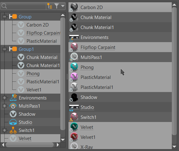

[すべてのグループを削除]: すべてのマテリアル グループ ノードを削除し、マテリアルをマテリアル グラフの最上位に配置します。

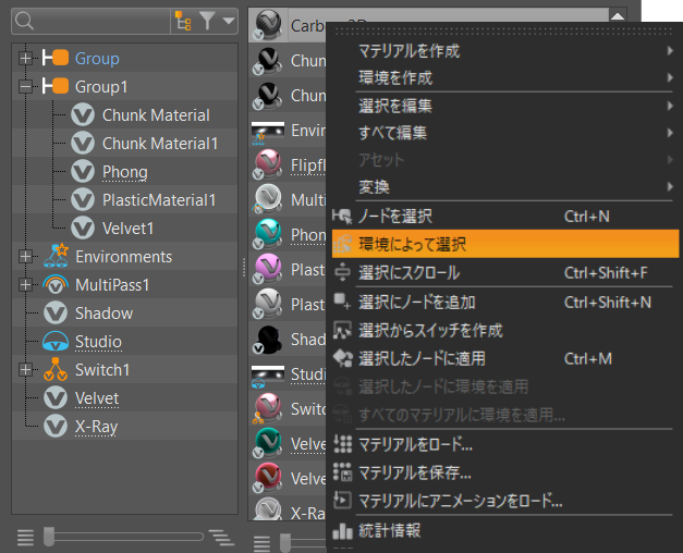

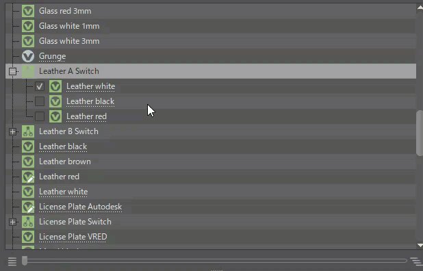

[環境によって選択]: マテリアル グラフまたは[グループのプレビュー]で選択したマテリアルと同じ環境を持つすべてのマテリアルを選択します。マテリアルごとに異なる環境が使用されていて、特定の環境に割り当てられたすべてのマテリアルを選択する場合に使用します。
このオプションで 1 つまたは複数の環境スイッチ選択すると、この環境が割り当てられているマテリアル エディタ内のすべてのマテリアルも選択されます。この環境が割り当てられているマテリアルがない場合は、何も選択されません。
マテリアルを選択した状態で右クリックし、[環境によって選択]を選択するか、メニューバーから[選択] > [環境によって選択]を選択します。この環境が割り当てられているマテリアルがない場合は、何も選択されません。
![[環境によって選択]を選択](../../../images/ME_selEnv1.png)
