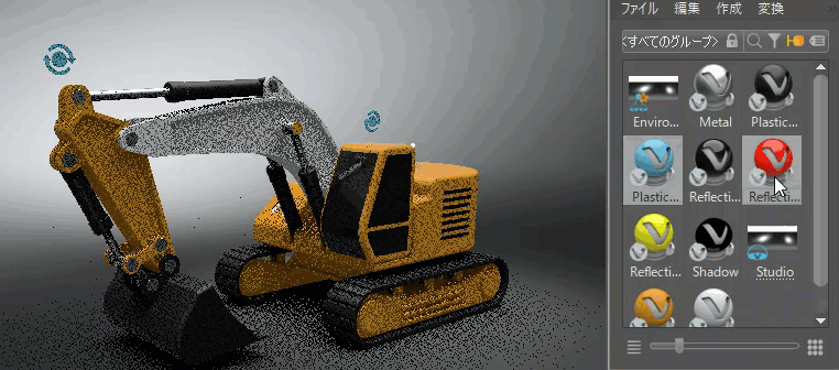

[グループのプレビュー]にフィルタの切り替えの機能を追加しました。これらは、マテリアル グラフまたはタグ リスター内の検索、フィルタ、選択に基づいて自動的にアクティブ化および非アクティブ化されます。複数選択と編集の機能も実装しました。
マテリアルのフィルタと表現のビデオ キャプション: このビデオでは、VRED 2023 で変更されたマテリアル エディタに関するニュースと機能について詳しく説明します。たとえば、X-Rite マテリアルや Substance マテリアルなどの複数のマテリアルまたは複数の環境をロードする場合、Windows ブラウザ内で複数のファイルを同時に選択して、一括ロードできるようになりました。Substance マテリアルを一括ロードした後に、フィルタを適用するとします。この操作を行うには、新しいフィルタ切り替えを使用します。フィルタ切り替えはオン/オフを切り替えることができ、同じフィルタを複数回使用する必要がある場合は非常に便利です。プレビュー ウィンドウにフィルタ切り替えを適用しないで、すべてのマテリアルを表示するビューと Substance マテリアルのみを表示するビューを簡単に切り替えることもできます。

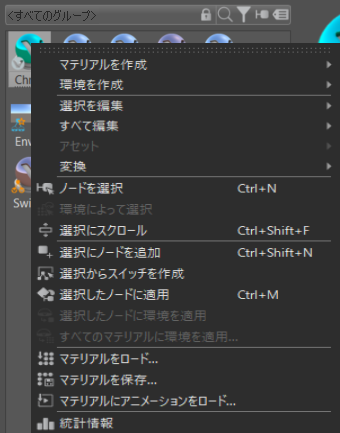

プレビューのコンテキスト メニューが大幅に変更されました。
| 2022 | 2023 |
これらのオプションの詳細については、「コンテキスト メニュー」を参照してください。
フィルタ
マテリアル グラフまたはタグ リスターの検索、フィルタ、または選択に基づいて、自動的にアクティブ化および非アクティブ化されるツールを上部に追加しました。この唯一の例外は、
です。これは既定ではオンになっていますが、手動でオフに切り替えることができます。
タグ リスターの変更は、グループ プレビューに直接、自動的に反映されます。たとえば、タグ リスターでタグを選択すると、
がアクティブになり、タグのマテリアルが表示されます。タグ リスターの空のスペースをクリックすると、
が自動的に非アクティブになり、[グループのプレビュー]表示がリセットされます。フィルタ、検索、グループ、タグは、個別に、または組み合わせて使用することができます。
[グループ ロックを切り替え]: アクティブにすると、グループでフィルタされたマテリアル リストがロックされ、変更できなくなります。
[検索名を切り替え]: 検索が実行されるとアクティブになります。表示されるマテリアルは検索の結果です。検索基準が[検索]フィールドから削除されると、自動的に非アクティブになります。
[タイプ フィルタを切り替え]: フィルタが実行されるとアクティブになります。表示されるマテリアルは、このフィルタの結果です。[選択をフィルタ]メニュー オプションの[選択なし]をオンにすると、自動的に非アクティブになります。
[グループ フィルタを切り替え]: 既定でアクティブになっています。選択したグループのマテリアルのみを表示する場合に使用します。非アクティブ化した場合、再度アクティブにするにはクリックする必要があります。
[タグ フィルタを切り替え]: タグ リスターでタグを選択するとアクティブになります。タグのマテリアルが表示されます。これは、タグ リスターの空白領域をクリックすると自動的に非アクティブになります。

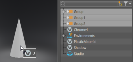

マテリアルを割り当てるときに、ジオメトリにドラッグ アンド ドロップできるようになりました。マテリアル グラフまたは[グループのプレビュー]からマテリアルをドラッグすると、ドラッグ カーソルの横にマテリアルのプレビューが表示されます。誤って割り当てられるのを防ぐために、マテリアルがオブジェクトにドロップされる前にマテリアル割り当てをプレビューしてください。

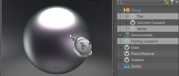

RMB を使用して複数のマテリアルまたはマテリアル グループを選択してドラッグした場合、カーソルの横のマテリアル プレビューには、選択したマテリアルまたはマテリアル グループの数が表示されます。選択の順序は保持されていて、マテリアルは予期したとおりにスタックされます。
右マウスボタンを放すと、次のいずれかの処理が実行されます。
ダイアログ ボックスが表示され、スイッチ マテリアルまたはマルチ パス マテリアルを作成してそこに追加するオプションが表示されます。
スイッチまたはマルチパス マテリアルがジオメトリに既に割り当てられている場合、マテリアルが追加されます。
