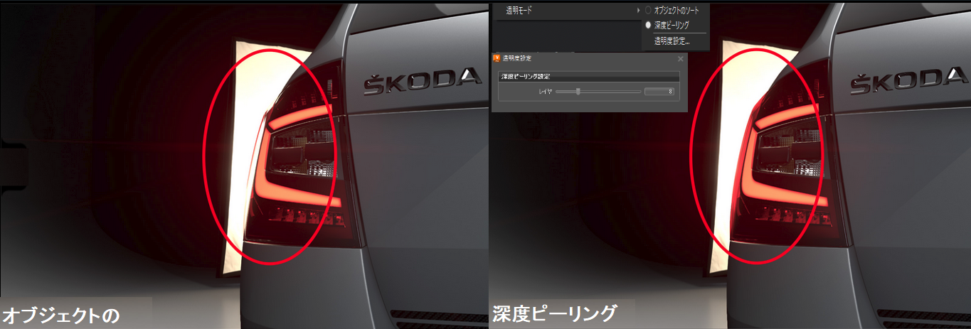

ビデオ キャプション: OpenGL で自己交差する透明なオブジェクトに対するピクセル補正用に、[深度ピーリング]を[オブジェクトのソート]に追加しました。これにより、透明なマテリアルが間違ってソートされる問題も解決されました。スライダを使用して、計算に使用するレイヤの数を調整します。
深度ピーリングを追加しました。深度ピーリングは、順序に依存しない透明度を使用する場合や、ソートしないで透明なサーフェスをピクセル単位で正しくブレンドする場合に使用します。ヘッドライトなどの複雑な交差透明オブジェクトを含むイメージの場合は、ピクセルパーフェクトの精度でレンダリングします。[視覚化] > [高度な OpenG L設定] > [透明モード] > [深度ピーリング]で、[オブジェクトのソート] (マテリアルのソートキーを使用)と[深度ピーリング]を切り替えることができます。[視覚化] > [高度な OpenG L設定] > [透明モード]の[透明度の設定]を使用して、ピーリングの深度を設定します。
![[オブジェクトのソート]と[深度ピーリング]](../../../images/DepthPeeling_2.png)

| 深度ピーリングを使用しない場合 | 深度ピーリングを使用する場合 |
深度ピーリング透明モードの場合は、複数のパスを介してピクセル単位でレンダリングします。各パスで次の透明なレイヤがピールされ、前のレイヤとブレンドされます。VRED はレイヤを背面から前面にピールして、正しい結果を取得します。したがって、ヘッドライトのように 3 層のガラスがあるのに、深度ピーリングが 2 に設定されている場合は、カメラから最も離れている 2 層のみが表示されます。残りのレイヤはすべてレンダリングされません。

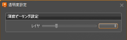

[透明度設定]ダイアログ ボックスが開き、ピールするレイヤの数を設定できます。このオプションは[深度ピーリング]と一緒に使用します。既定のパス数(つまり、ピールするレイヤの数)は 8 で、背面から前面の順に実行されます。スライダを使用して、0 ~ 32の範囲の値を設定します。必要に応じて、この範囲を超える値をスライダ フィールドに手動で入力することができます。
![[透明度設定]ダイアログ](../../../images/depthpeeling_TransSettings.png)
