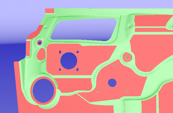

面の法線レンダリングが改善され、無効な法線を表示する 2 つの新しいカラーが追加されました。これらは、破損が発生しており、法線を再計算することによってのみ修復可能なファイルを検出するのに役立ちます。
赤の法線は
NaN
または長さがゼロで、正規化されたときに NaN を作成します。

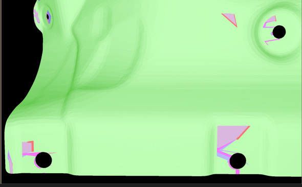

ピンクの法線は、面法線と頂点法線の間の絶対角度が、しきい値(85°など)を超えています。
無効な法線

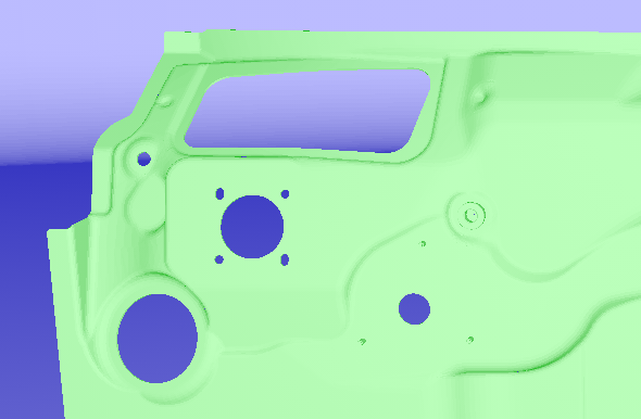

有効な法線
