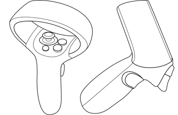

HTC VIVE HTC VIVE コントローラ
HTC VIVE Cosmos HTC VIVE Cosmos コントローラ

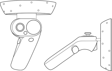

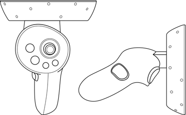

HP MR (HP G2+ MS Motion 2nd generation) HP MR (HP G2+ MS Motion 2nd generation)コントローラ
MS MR Motion (Windows Mixed Reality 1st generation) MS MR Motion (Windows Mixed Reality 1st generation)コントローラ

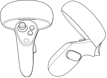

Oculus Touch Oculus Touch コントローラ

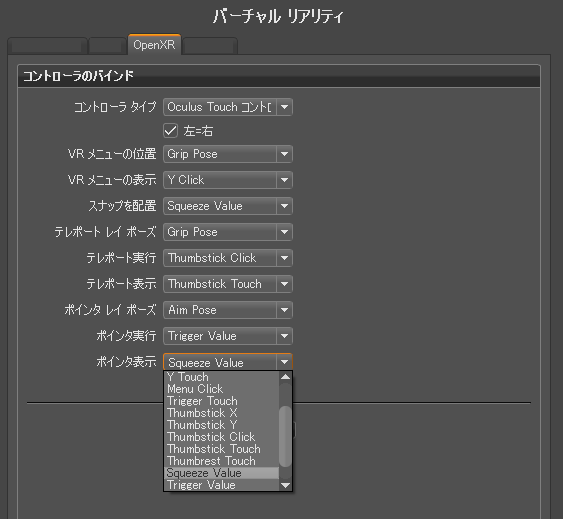

バーチャル リアリティの基本設定に[OpenXR]タブが追加され、以下のオプションを指定してコントローラのバインドを設定できるようになりました。以下のオプションを使用して、次の操作を行います。
重要:
OpenXR コントローラのバインドを変更した場合、VRED はセッションを再起動する必要があります。通知内の[OK]をクリックしてセッションを再起動し、新しいバインドを適用します。
VRED でコントローラのバインドを設定すると、アクティブな OpenXR ランタイムに対してのみこれらのマッピングが提案されることに注意してください。ランタイムは、これらの提案を無視するように決定することもできます。この場合、対応するランタイムでマッピングを設定する必要があります。「 SteamVR のコントローラのバインドを管理する 」を参照してください。
次に、各アクションについて、アクションの横にあるドロップダウン メニューからコントローラのバインドを選択します。完了したら、[適用]をクリックします。
アクションに対して選択できるコントローラ入力は、アクションのタイプによって異なります。たとえば、[ポインタ表示]など、何かをアクティブにするアクションは、ポーズ入力では機能しません。
各コントローラには、位置と方向という 2 つのポーズ入力があることに注意してください。
コントローラを設定する
コントローラのボタンの設定をカスタマイズするには、次の操作を行います。
  1. [バーチャル リアリティ]基本設定で、[OpenXR]を選択します。
  2. [コントローラ タイプ]ドロップダウン メニューからコントローラを選択します。
  3. 各コントローラに異なるバインドを適用する場合は、[左=右]チェックボックスをオンにします。それ以外の場合は、無効にします。
  4. 各アクションの横にあるドロップダウン メニューを開き、オプションを選択します。

独立したコントローラを設定する
コントローラのバインドをカスタマイズするときに、左右のコントローラを互いに独立して設定することができます。
これを行うには、[バーチャル リアリティ]基本設定の[OpenXR]タブで、[左=右]チェックボックスをオンにします。
コントローラのバインドをリセットする
すべてのコントローラのバインドを既定値にリセットするには、[バーチャル リアリティ]基本設定の[OpenXR]タブで[既定に設定]をクリックします。
コントローラを追加する
他のコントローラを追加したり、そのバインドをカスタマイズすることができます。
  2. [コントローラを追加]をクリックし、ドロップダウン メニューからコントローラのタイプを選択します。
  3. コントローラのバインドを設定します。
  4. 完了したら、[適用]をクリックします。
