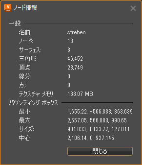

大きな数値を読みやすくするために、スペース、点、カンマなどの区切り文字を追加して、[ノード情報]ダイアログ ボックスが改善されました。たとえば、182461862 ではなく 182,461,862 となります。また、シェル内のサーフェス数とノード数が正しく追跡されるようになりました。
![新しい[ノード情報]ダイアログ ボックス](../../../images/nodeInfo.png)
Python ユーザが[ノード情報]ダイアログ ボックスにアクセスする場合は、vrdNodeInfo getNodeInfo(node) を使用してください。

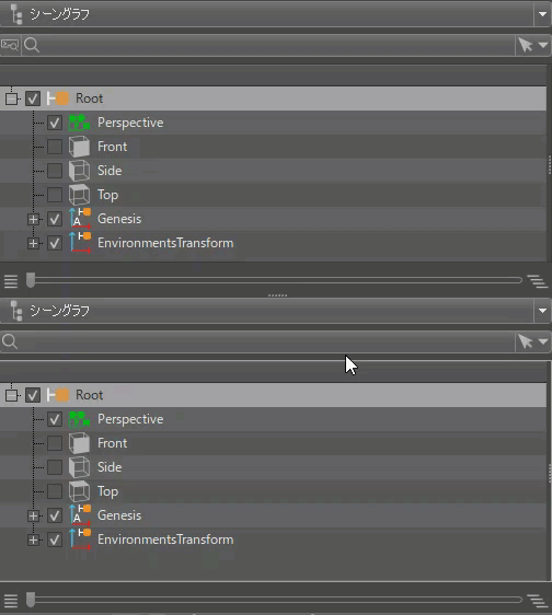

2 つのツリー ビューを使用できるようになりました。ツリーの一番下にあるハンドルをドラッグすると、別のビューが表示されます。
両方にシーングラフを表示する、両方にシーン タグを表示する、またはこれらを 1 つずつ表示するように設定できます。分割ツリーを使用していて、どちらもシーングラフに設定されている場合、アクティブなビューはライト グレーのフレームでハイライト表示されるため、フォーカスされていることがわかります。
レンダリング ウィンドウでジオメトリが選択されている場合は、直前のアクティブ ツリーが、該当するノードを表示するように展開されます。ジオメトリ ノードは別のツリーで選択されていますが、階層は展開されません。
分割ツリーは、ドラッグ アンド ドロップのワークフローを使用する場合、特に大きなシーングラフを使用する場合に最適です。レンダリング ウィンドウでパーツを選択すると、シーングラフがノードの場所にジャンプします。

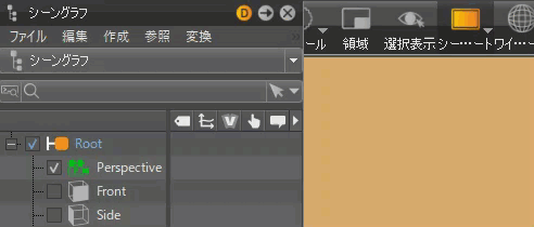

ツリー ビューに配置される列を追加して、
メタデータ、
アニメーション、
トランスフォーム バリアント、
タッチ センサー、
注釈が含まれているノードを確認できるようになりました。グリップを引き出して表示します。
を使用して、表示する列を選択するためのメニューにアクセスします。
メタデータ、アニメーション、トランスフォーム バリアント、タッチ センサー、または注釈を含むノードの横にアイコンが表示されます。これらのアイコンをダブルクリックすると、それぞれのモジュールが開きます。たとえば、メタデータ アイコンをダブルクリックすると、メタデータ エディタが開き、ノードが下部のリストにロードされます。

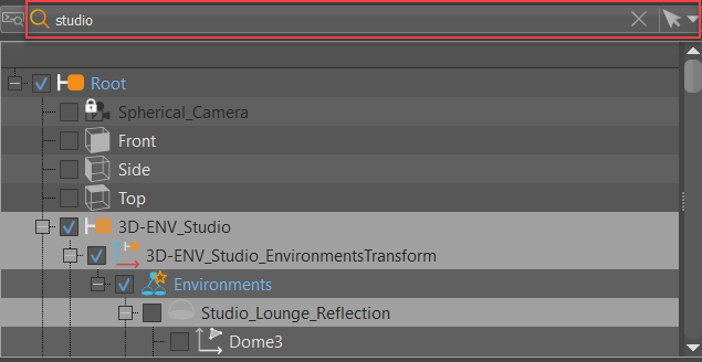

基本検索を実行するために、さらに多くのツールが追加されました。
[選択フィルタ]メニューを使用して、シーングラフとビューポートで特定の種類のノードを選択できるようになりました。メタデータを持つノード、グループ ノード、ディスク ライトなどの特定の選択設定を、個別に、または組み合わせて選択します。検索フィールドに文字列を入力して、検索をさらに定義します。詳細は、[選択フィルタ]メニューを参照してください。一致するノードがシーングラフとビューポートで選択されます。
検索をクリアするには、新しいノードを選択するか、検索フィールドで [X] をクリックします。
また、最後の[選択フィルタ]メニューでの選択項目を再選択するための
[選択フィルタ]が追加されました。以前に選択したオブジェクトは、ビューポートで再選択され、シーングラフでノードが選択されます。
[選択フィルタ]を無効にすると、ビューポート内のオブジェクトと、シーングラフ内で選択されているそれらのノードの選択が解除されます。

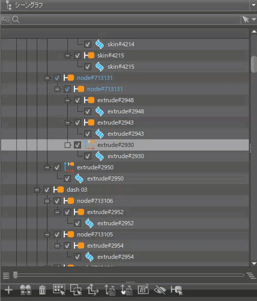

スライダとボタンを使用することで、ツリーの選択項目のサブ構造をすばやく展開するか、折りたたむことができます。ツリーで何も選択していない場合は、すべてのノードが展開されます。
をクリックすると、選択したノードの階層が折りたたまれます。
をクリックすると、展開されます。
アイコン バーに多くの変更が加えられました。たとえば、ワークフローを高速化する便利な機能が追加されました。
これらの機能の詳細については、「アイコン バー」を参照してください。
