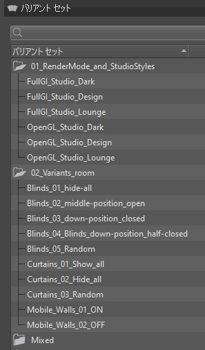

もう 1 つのスタジオはモジュール式スタジオです。ここに、1 つのシーンに 3 つの異なるスタジオ タイプを含むセットがあります。これらのスタジオ タイプはバリアント セットで切り替えることができ、OpenGL および フル GI レイトレーシングで機能します。たとえば、ダーク モードを選択して、光る文字を使用することができます。シーンには、完全なアルファベットも含まれています。そのため、必要に応じて文字を調整することができます。さらに、デザイン スタジオのシーンに切り替えて、カーテン、窓のブラインド、および仮想壁面のオン/オフを切り替えることもできます。また、ラウンジ スタイルのシーン設定も含まれているため、さまざまなオプションを使用して遊び心を加えたり、ニーズや好みに合わせて設定することもできます。

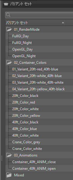

この 3D 環境には、モデリングされたコンテナとクレーンを備えた工業用の港が含まれています。OpenGL (ベイク処理されたライトマップを含む)とレイトレーシングの両方に昼夜のシナリオがあります。これらは対応するバリアントセットを使用して切り替えることができます。また、コンテナとクレーンのカラーも変更できます。内壁がモデリングされているシーン内のコンテナのドアを開き、アニメートすることができます。

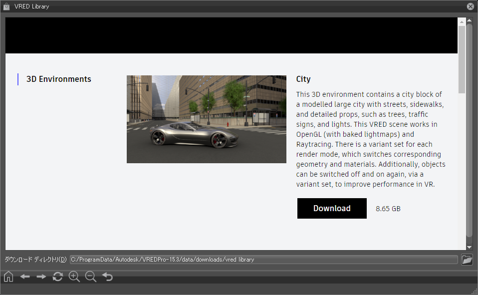

この 3D 環境には、道路、歩道、詳細な小道具(樹木、交通標識、照明など)を備えた、モデル化された大都市の都市ブロックが含まれています。この VRED シーンは、OpenGL (ベイク処理されたライトマップを含む)およびレイトレーシングで動作します。レンダリング モードごとに、対応するジオメトリとマテリアルを切り替えるバリアント セットがあります。さらに、バリアント セットを使用してオブジェクトの表示/非表示を切り替え、VR のパフォーマンスを向上させることができます。

VRED Library でスクロールして、各 3D 環境を表示します。
[ダウンロード]をクリックし、
を使用して、VPB ファイルを既定の場所(C:/ProgramData/Autodesk/VREDPro-15.3/data/downloads/vred library)、または指定した場所にダウンロードします。
をクリックしても、アセット ファイルは表示されません。この機能は、ディレクトリの設定のみを目的とします。アセット ファイルを表示するには、エクスプローラ ウィンドウを開いて C:\ProgramData\Autodesk\VREDPro-15.3\data\downloads\vred library と入力します。
ファイルのダウンロードの進行に伴い、ツールバーの下でインジケータがアニメートされます。ダウンロードが完了すると、インジケータは消えます。これらのファイルの中には非常に大きいものがあるため、処理には時間がかかる場合があります。

工業用港湾の 3D 環境には、日中と夜間のシナリオが用意されています。3D 環境には、追加のオブジェクト、ライト、カメラ、およびマテリアルもあります。[バリアント セット]モジュールを使用して、これらをオンまたはオフに切り替えます。
モジュラー型スタジオでは、部屋の設定として、ダーク、デザイン、スタジオのいずれかを選択できます。各設定には独自の照明シナリオがあり、異なるオブジェクトと部屋の要素を使用します。さらに、カーテン、ブラインド、プレゼンテーション ウォールなどの詳細を変更できます。

[バリアント セット]モジュールで、01_RenderMode をダブルクリックして展開し、OpenGL_Day、OpenGL_Night、FullGI_Day、または FullGI_Nightのいずれかをダブルクリックします。
ここでは、工業用港湾の環境を例として使用します。他の 3D 環境では、バリアント セットの名前が異なる場合があります。
各 3D 環境には、独自の追加の設定オプションが用意されています。[バリアント セット]モジュールで、さまざまなセットをダブルクリックし、アセットを検討してシーンを変更します。たとえば、工業用港湾の場合は、グループ 02_Container_Colors のバリアント セットの 1 つを使用してコンテナのカラーを変更します。モジュラー型スタジオの場合は、グループ 02_Variants_room のいずれかのバリアント セットを使用して、ブラインドの位置を変更したり、カーテンや可動壁を表示または非表示にしたりします。元の部屋の設定を復元する場合は、いずれかのスタジオ スタイル(ダーク、デザイン、ラウンジ)を選択します。

[バリアント セット] モジュールで、02_Variants_room をダブルクリックして展開し、リストされた任意のバリアントをダブルクリックして 3D 環境アセットを変更します。
異なるバリアントにキーを設定するには、[全般]タブで各バリアントを選択し、[ホットキー]フィールドを使用して各バリアントに一意のショートカットを割り当てます。これで、これらのホットキーを使用してプレゼンテーション中に環境を切り替えることができます。
