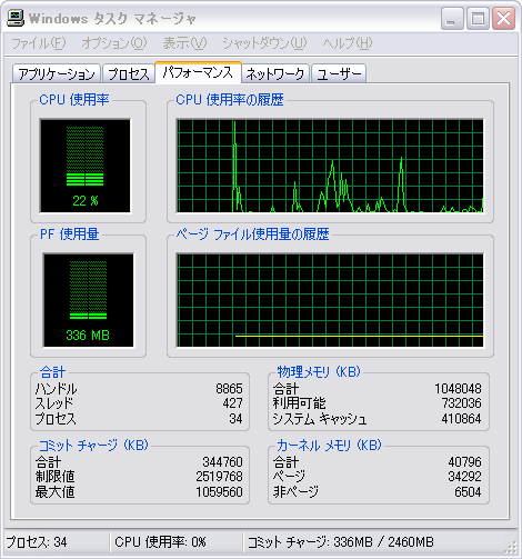

メモリの使用状況の表示
  1. タスクバー上で右クリックするか[Ctrl]を押して、タスク マネージャを起動してください。
    [コミット チャージ]の[合計]が恒常的に[物理メモリ]の[合計]値を超えているようであれば、多くのプログラムやプロセスで、ハード ディスクとのスワップ処理が発生していることになります。この場合、物理メモリ上で処理が完結する場合に比べ、性能が損なわれます。ただし、スワップ ファイルを使うこと自体は、量が過大にならない限り問題ありません。
  2. 物理メモリ容量が不足していると感じられる場合は、[コミット チャージ]の[合計]値を確認してください。[プロセス]タブに切り替えると、すべてのプログラムやプロセスについて、メモリの詳細な使用状況を調べることができます。

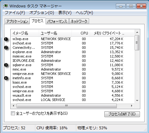

    Autodesk Vault Server の初期メモリ使用量
    1. IIS Web サーバ プロセス(この稼働に多くのメモリが使用される場合があります)
    2. Autodesk Vault Server の通知プロセス
    3. Microsoft® SQL Server プロセス
    4. IIS メイン Web サーバ プロセス

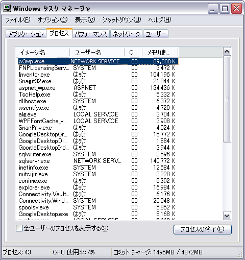

    サイズの大きな Inventor 図面と関連ファイルを追加した後のメモリ使用状況
一般に、SQL Server のメモリ使用量は、時間の経過とともに増えていく傾向があります。これは、頻繁に発生するクエリがあると、処理を高速化するため、キャッシュ バッファとしてメモリを割り当てるからです。同じサーバ上で稼動する他のプログラムからメモリが要求されれば、SQL Server は必要に応じてメモリを解放します。同様に、IIS の Worker プロセス(Windows 2003 Server の w3wp.exe)も、キャッシュの目的でメモリを確保します。物理メモリの空きが少なくなってくると、オペレーティング システムは、いったんキャッシュ用に割り当てたメモリを回収し、再利用します。一般に、特別にユーザ数が多い、あるいは大規模なサイトを運営するような場合を除き、この設定を変更する必要はありません。

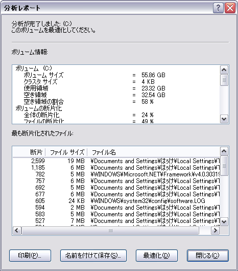

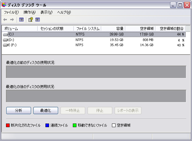

ディスクの断片化も、Autodesk Vault Server の処理性能に大きな影響を及ぼす場合があります。Windows の各エディションには、ファイルがディスク上にどのように配置されているか、断片化の程度を計測するツールが付属しています。
ディスク断片化解消ツールを実行する
  1. [スタート] ► [プログラム] ► [アクセサリ] ► [システム ツール] ► [ディスク デフラグ]の順に選択します。
  2. ディスク(ボリューム)を選択し、[分析]ボタンを押してください。分析処理の後、状況が表示されます。
  3. [最適化]ボタンを押してください。
