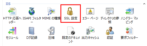

SSL 接続を最適化するための新しい SSL 設定の実装では、レガシー設定に基づく変更はサポートされません。拡張 SSL 機能を使用して SSL 接続を変更する場合は、レガシー SSL 設定を手動でリセットする必要があります。
[サービス仮想ディレクトリ]の順に選択して、[SSL 設定]ボタンをダブルクリックします。
