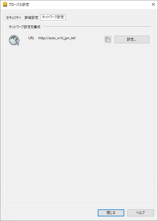

[グローバル設定]ダイアログ ボックスの[ネットワーク設定]タブにアクセスする
[グローバル設定]ダイアログ ボックスの[ネットワーク設定]タブで、ネットワーク設定を表示し、安全な通信のために SSL を設定します。
  1. ADMS Console で、[ツール] [管理]の順に選択します。
  2. [グローバル設定]ダイアログ ボックスで、[ネットワーク設定]タブを選択します。
  3. [ネットワーク設定]タブには、Vault Client への接続に使用するサーバ URL が表示されます。
    URL には次のものが含まれます。
    • プロトコル(http/https)
    • Host Name
    • ポート番号: 既定のポートが設定されている場合、URL に表示されません。設定されたポートが既定のポート(80)と異なる場合、ポート番号はホスト名の後にコロンで区切られて表示されます。たとえば、<ホスト名>:81 です。
  4. URL をクリップボードにコピーする場合は、[コピー]ボタン をクリックします。
  5. ローカル システムが接続を確立できない場合は、エラー メッセージが表示されます。エラー メッセージをダブルクリックすると、メッセージがクリップボードにコピーされます。
  6. [設定]をクリックして、ネットワーク設定を設定または変更します。
注: SSL 接続を最適化するための新しい SSL 設定の実装では、レガシー設定に基づく変更はサポートされません。この場合、[設定]ボタンは無効になります。拡張 SSL 機能を使用して SSL 接続を変更する場合は、レガシー SSL 設定を手動でリセットする必要があります。詳細については、「レガシー SSL 設定をリセットする」を参照してください。

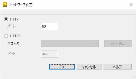

ネットワークを設定する
[ネットワーク設定]ダイアログで、Vault Server にアクセスするようにネットワーク設定を行います。
HTTP 経由で Vault Server にアクセスする
  1. [HTTP]を選択して、HTTP を介して Vault Server にアクセスします。
  2. 接続に別のポートを設定する場合は、ポート番号を編集します。既定のポートは 80 です。
HTTPS 経由で Vault Server にアクセスする
  1. [HTTPS]を選択して、HTTPS を介して Vault Server にアクセスします。
  2. [証明書]をクリックして、新しい証明書を使用して SSL を設定します。
    1. [証明書を選択]ダイアログで、信頼できる証明書のリストから SSL 証明書を選択します。
      注: SSL 接続を有効にするには、証明書を 1 つだけ選択します。証明書の複数選択はできません。
    2. [証明書を表示]をクリックして、証明書の詳細を表示します。
  3. ホスト名を選択します。
  4. 接続に別の SSL ポートを設定する場合は、ポート番号を編集します。既定のポートは 443 です。
  5. [OK]をクリックします。
