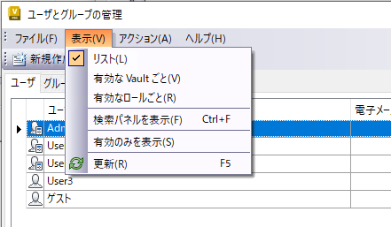

フラット リスト、ユーザがアクセスできる有効な Vault でグループ化されたリスト、または有効なロールでグループ化されたリストで、ユーザ プロファイルを表示します。
注: この操作を実行するには、管理者のロールが割り当てられていることが必要です。
- [ツール]
[管理]
[グローバル設定]を選択します。
- [グローバル設定]ダイアログ ボックスで、[セキュリティ]タブを選択します。
- [アクセス権を管理]をクリックします。
- [ユーザとグループの管理]ダイアログ ボックスで、[ユーザ]タブを選択します。ユーザ アカウントは、次の 3 つの異なる方法で一覧表示できます。
- [ビュー]
[リスト]を選択し、フラット リストにユーザ プロファイルを表示します。
- [ビュー]
[有効な Vault ごと]を選択し、Vault ごとにグループ化されたリストでユーザ プロファイルを表示します(明示的にユーザに割り当てられたすべての Vault とグループ メンバーシップを使用して継承された Vault を含みます)。
- [ビュー]
[有効なロールごと]を選択し、ロールごとにグループ化されたリストでユーザ プロファイルを表示します(明示的にユーザに割り当てられたすべてのロールとグループ メンバーシップを使用して継承されたロールを含みます)。
- [表示]
[有効のみを表示]を選択または選択解除し、無効になっているユーザ アカウントを表示または非表示にします。

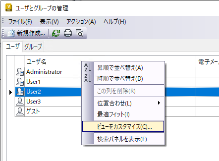

[ビューをカスタマイズ]
列フィールドを追加または削除して、表示をカスタマイズできます。ビューをカスタマイズすることで、ユーザ管理を要件に合わせてさらに調整できます。
列見出しを右クリックし、[ビューをカスタマイズ]を選択すると、[ビューをカスタマイズ]ダイアログが開きます。[フィールド]をクリックし、ビューに表示する列およびフィールドをコントロールします。また、[ビューをカスタマイズ]ダイアログ ボックスの[その他の設定]ボタンをクリックして、グリッド線を表示するかどうか、列サイズの自動調整を含めるかどうかを選択できます。ビューを製品の既定の設定に戻す場合は、[リセット]をクリックします。詳細については、「ビューをカスタマイズする」を参照してください。
