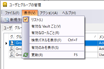

  4. [ユーザとグループの管理]ダイアログ ボックスで、[グループ]タブを選択します。グループは、次の 3 つの異なる方法で一覧表示できます。
    • [ビュー] [リスト]の順に選択し、フラット リストのグループを表示します。
    • [ビュー] [有効な Vault ごと]を選択し、Vault ごとにグループ化されたリストでグループを表示します(明示的にグループに割り当てられたすべての Vault とグループ メンバーシップを使用して継承された Vault を含みます)。
    • [ビュー] [有効なロールごと]を選択し、ロールごとにグループ化されたリストでグループを表示します(明示的にグループに割り当てられたすべてのロールとグループ メンバーシップを使用して継承されたロールを含みます)。
  5. [表示] [有効のみを表示]を選択または選択解除し、無効になっているグループを非表示または表示にします。

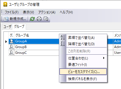

[ビューをカスタマイズ]
列フィールドを追加または削除して、表示をカスタマイズできます。ビューをカスタマイズすることで、ユーザ グループ管理を要件に合わせてさらに調整できます。
列見出しを右クリックし、[ビューをカスタマイズ]を選択すると、[ビューをカスタマイズ]ダイアログが開きます。[フィールド]をクリックし、ビューに表示する列およびフィールドをコントロールします。また、[ビューをカスタマイズ]ダイアログ ボックスの[その他の設定]ボタンをクリックして、グリッド線を表示するかどうか、列サイズの自動調整を含めるかどうかを選択できます。ビューを製品の既定の設定に戻す場合は、[リセット]をクリックします。詳細については、「ビューをカスタマイズする」を参照してください。
