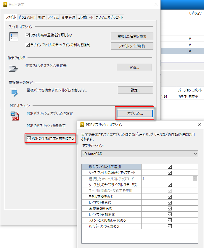

  1. [ツール] > [管理] > [Vault 設定]をクリックします。
  2. PDF オプションで[オプション]ボタンをクリックして[PDF オプション]ダイアログ ボックスを表示し、PDF パブリッシュ設定を設定します。
  3. アプリケーションを選択して希望の設定をチェックします。
  4. 2D ファイルのライフサイクル ステータス変更を経由せずに PDF を作成できるようにするには、[PDF の手動作成を有効にする]ボックスをオンにします。[PDF を作成]コマンドは、ツールバー、右クリック メニュー、および[アクション]メニューで使用できます。
    これらのテーブルは、2D AutoCAD および 2D Inventor の PDF パブリッシュ オプションのダイアログ ボックスの設定を定義しています。
2D AutoCAD PDF パブリッシュ オプション
添付ファイルとして追加 パブリッシュされた PDF ファイルをファイルへの添付として表示します。
ソース ファイルの場所にアップロード 選択したファイルの場所に、パブリッシュされた PDF ファイルが自動的に格納されます。
選択した Vault パスにアップロード パブリッシュされた PDF ファイルを保存するための特定の場所を定義します(ブラウザを使用)。
ソースとしてライフサイクル ステータスとリビジョンを同期 パブリッシュされた PDF ファイルとそのソース ファイルのライフサイクル ステータスとリビジョン値を同じにすることができます。
ユーザ図面のページ設定を使用 ネイティブ アプリケーションであらかじめ設定している場合には、Vault でページ設定を再設定する必要がなくなります。これはオンになっていて、オフにすることはできません。
モデル空間を含む パブリッシュされた PDF ファイルにモデル空間ビューを含めることができます。
レイアウトを含む パブリッシュされた PDF ファイルにモデル空間ビューのみを含めることができます。
画層情報を含む パブリッシュされた PDF ファイルに画層情報を含めることができます。
レイアウトを初期化 旧形式のファイルをサポートします。
フォントの取り扱いを含む フォント スタイル適用して PDF ファイルをパブリッシュすることができます。
2D Inventor PDF パブリッシュ オプション
[ベクトル解像度] 大きな PDF のファイル サイズと適切な詳細を管理するために 400 DPI に設定します。
[線の太さを印刷に反映] パブリッシュされた PDF ファイルで、オブジェクトに対して一貫した線の太さ、および線種に対して一貫した線の太さを表示できるようにします。
[すべてのシート] 図面内のすべてのシートを印刷します。[シートを編集]ダイアログ ボックスで[印刷から除外]オプションにチェックマークが付いているシートを印刷するには、[対象外シートを印刷]にチェックマークを付けます。
すべての色を黒に変更 図面を白黒で印刷します。ただし、埋め込まれたイメージとシェーディング ビューは、引き続きカラーで印刷されます。
