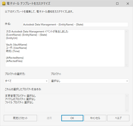

以下は、プロパティを選択する前に、[Vault 設定]に表示される、変更管理の電子メール通知テンプレートの既定のビューです。
タグは、電子メール テンプレートのプレースホルダで、電子メールに情報を自動的に入力します。たとえば、{EntityName} などです。
次は、既定のタグの一覧です。

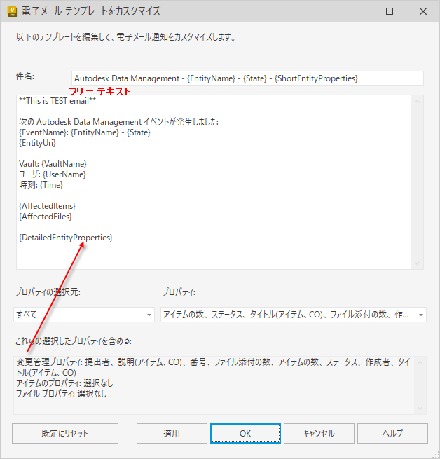

電子メール通知テンプレートを編集するには、次の操作を実行します。
  1. Vault Client で、[ツール] [管理] [Vault 設定]の順にクリックします。
  2. [Vault 設定]ダイアログで、[変更管理]タブを選択します。
  3. [変更管理の電子メール通知をカスタマイズ]の横にある[カスタマイズ]をクリックします。
  4. 必要に応じて、電子メールの件名を編集します。
  5. 電子メールのコンテンツを追加/編集します。電子メール本文の中でテキストを移動することもできます。
  6. 電子メール本文にプロパティ属性を追加/編集します。

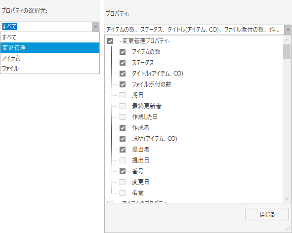

    電子メール本文にプロパティ属性を追加するには、以下の操作を実行します。
    • [プロパティの選択元]ドロップダウン リストから、プロパティを追加するワークスペースを選択します。
    • [プロパティ]ドロップダウン リストから、電子メールの本文に一覧表示するプロパティのチェックボックスをオンにし、[閉じる]をクリックします。選択したプロパティが[これらの選択したプロパティを含める]セクションに一覧表示されます。
    • 新しいプロパティ属性 {DetailedEntityProperties} が、{AffectedItems} および {AffectedFiles} の下の電子メール本文に追加されます。{DetailedEntityProperties} をコピーして貼り付けると、電子メールの本文の別のセクションに再配置することができます。
      注: 電子メールの本文には、{DetailedEntityProperties} のタグ部分のみが表示されます。
  7. 注: 電子メールの本文にフリー テキストを追加することはできますが、[選択したプロパティを含める]セクションに一覧表示されている個々のプロパティの横に追加することはできません。
  8. [適用]をクリックして変更内容を保存します。
  9. 必要に応じて、[既定にリセット]をクリックして、テンプレートを既定の状態にリセットします。
  10. [OK]をクリックします。

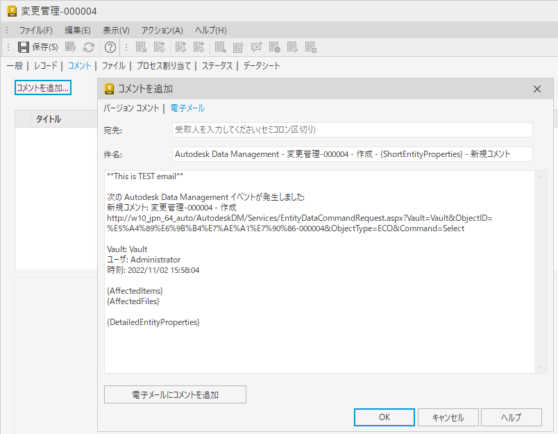

  11. 新しい変更管理を作成して、電子メール通知のプレビューを見つけます。
電子メール通知をプレビューするには、次の操作を実行します。
  1. 新規変更管理を作成します。
  2. [コメント]タブで、[コメントを追加]をクリックします。
  3. [コメントを追加]ダイアログの[電子メール]タブをクリックします。
  4. 変更管理の電子メールの件名および電子メール本文を編集できます。
