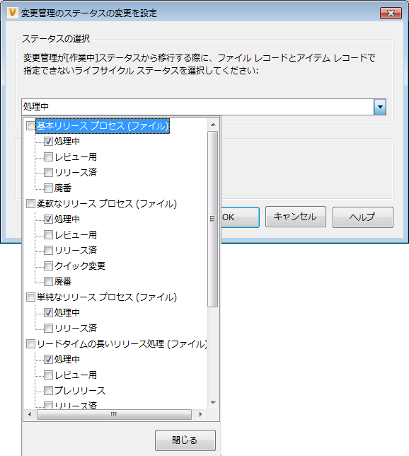

選択したライフサイクル ステータスにアイテム レコードまたはファイル レコードがない場合、変更管理が[作業中]ステータスから移動しないようにします。
一連のファイルおよびアイテムは、[変更管理]の[ファイル]タブではなく、[レコード]タブに一覧表示されている必要があります。
- Vault Client で、[ツール]
[管理]
[Vault 設定]の順にクリックします。
- [Vault 設定]ダイアログ ボックスで、[変更管理]タブを選択します。
- [ファイルとアイテムのライフサイクル ステータスに基づいて、[作業]ステータスからの移動を変更管理で制約]の横にある[設定]をクリックします。
- 変更管理が[作業中]ステータスから移動できないアイテムまたはファイルのライフサイクル ステータスを選択します。
- [閉じる]をクリックします。
- 指定した設定をアイテムに適用するか、ファイルに適用するか、アイテムとファイルの両方に適用するかを選択します。
- [OK]をクリックして変更を保存します。
