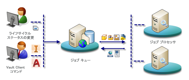

トラブルシューティングをする前に、「Job Processor の概要」を参照してください。
Job Processor には 3 つのメイン コンポーネントがあります。
Job Processor はサーバにインストールする必要がありますか?
いいえ。Job Processor はクライアント アプリケーションです。CAD ワークステーションと同様の仕様を備えたワークステーションにインストールするのが理想的です。
