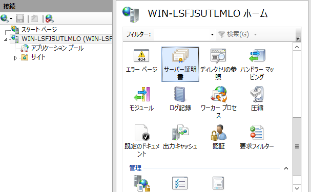

  1. ツリー ビューでサーバ ノードを選択し、リスト ビューで[サーバ証明書]機能をダブルクリックします。

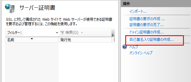

  2. [アクション]ペインで[自己署名入り証明書の作成]をクリックします。

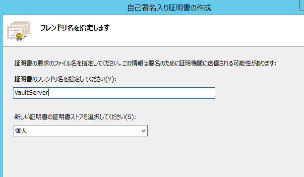

  3. 分かりやすい名前を入力し、[OK]をクリックします。
  4. 証明書を作成したら、Vault Server にアクセスするために、証明書をクライアント マシン ストアにインストールします。
