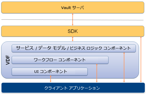

次の図に、VDF と、Vault サーバおよびクライアント アプリケーションとの関係を示します。
