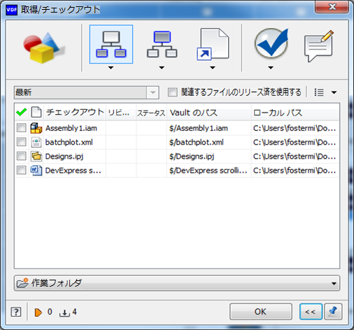

| ダウンロードおよびチェックアウト | |
Vault 内のエンティティのコピーを取得することができます。コピーは、ローカルの作業フォルダへのダウンロード、Vault からのチェックアウト、またはその両方を行うことができます。 ![]() |

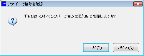

| プロンプト ダイアログと管理 | |
統一のインタフェースに、ユーザに対する質問が表示されます。同じプロンプトに再度応答する必要がないように、応答を保存することができます。 ![]() |
| 制限ダイアログ | |
操作を完了できない場合、統一のダイアログにユーザへの制限が表示されます。 ![]() |

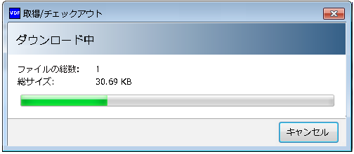

| [進行状況]ダイアログ | |
[進行状況]ダイアログの標準 GUI を備えています。このダイアログは、ヘッダ、進行状況インジケータ、およびプロパティやステータスのテキスト行(無制限)をサポートします。 ![]() |
