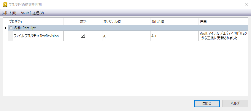

  8. ファイルを選択し、[アクション] > [プロパティを同期]をクリックします。Part1.ipt ファイル プロパティに変更はありません。Part 1.ipt は、プロパティを同期しても Revision A に残ります。
  9. ここで、パーツ1 アイテムのリビジョンを A.1 に変更します。次に、パーツ1-MS1 アイテムのリビジョンを A.1.1、パーツ1-MS2 アイテムのリビジョンを B に変更します。
  10. ファイルを選択し、[アクション] > [プロパティを同期]をクリックします。
    Inventor プロパティ(カスタム プロパティ)は、常にパーツ1 アイテム(マスター モデル状態から割り当てられる)と同期されるため、同期後に TestRevision は Revision A.1 に変更されます。ただし、ファイルのリビジョンは Revision A のままです。
