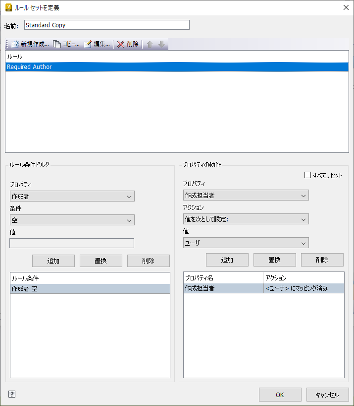

ルールは、[ルール セットを定義]ダイアログで作成、編集、および削除します。
[ルール セットを定義]のインタフェースについては、次の表を参照してください。

順序ボタン |
ルール セット内でルールを並べ替えるには、ルールを選択し、上向きの矢印または下向きの矢印をクリックします。ルールは、セット内での表示順に適用されます。 |

ルール条件ビルダ |
[プロパティ]ドロップダウン メニュー |
条件の基準を作成するプロパティです。 |
[条件]ドロップダウン メニュー |
指定したプロパティの動作がコピー先のファイルにルールで割り当てられるようにするために、プロパティが満たす必要がある条件です。

[ルール条件]一覧 |
現在のルールに作成されている条件および基準の一覧が表示されます。条件の一覧の表示順序は、指定したプロパティの動作をトリガするために、ファイルが満たす必要がある条件の順序です。 |
プロパティの動作 注: Vault 内でマッピングされていないユーザ定義プロパティは Copy Design 時に転送されます。
[すべてリセット]チェック ボックス |
コピー先ファイルに対するコピー元ファイルの動作をリセットします。コピー先ファイルのプロパティと動作の設定は、Vault に追加された新しいファイルのプロパティと動作の設定と同じです。 |
動作の基準として適用するプロパティです。 |
[アクション]ドロップダウン メニュー |
コピー先のファイルに対して選択したプロパティに適用するアクションです。 [アクション]には次のオプションがあります。
[値]ドロップダウン メニュー |
コピー先のファイルで選択したプロパティに使用する値です。

[プロパティ名]一覧と[アクション]一覧 |
条件が満たされ、アクションが実行された場合に影響を受けるプロパティが一覧表示されます。値が割り当てられている場合、[アクション]には値の詳細が表示されます。 |
