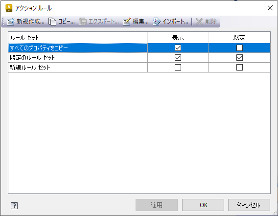

アクション ルール セットは、[アクション ルール]ダイアログで作成、編集、および削除します。

    注: アクション ルール セットを修正するには、Vault 管理者である必要があります。
  1. ツールバーで、[オプション] > [アクション ルール] > [定義]をクリックして[アクション ルール]ダイアログを開きます。
  2. アクション ルール セットを定義するには、[新規作成]をクリックします。
  3. 同じ条件とプロパティの設定で新しいルールを作成するには、既存のルール セットを選択し、[コピー]をクリックします。
  4. 既存のルール セットを選択し、[エクスポート]をクリックして、XML ファイルとして設定したルールを目的の場所にエクスポートします。
  5. 既存の条件とプロパティの設定を変更するには、既存のルール セットを選択し、[編集]をクリックします。
  6. 既存のルール セットを選択し、[インポート]をクリックして、既存のルール セットを目的の場所からインポートします。
  7. [アクション ルール]一覧からルール セット全体を削除するには、ルール セットを選択し、[削除]をクリックします。
  8. [OK]をクリックして変更を保存します。
