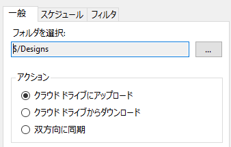

Vault Professional 2019 に含まれている Project Sync は、Vault、サポートされる Autodesk クラウド ドライブ、Fusion Team 間でのファイルおよびフォルダの同期を提供します。
注: この機能は、Vault Professional 内のみで使用することができます。また、Project Sync を使用するには、Fusion Team へのサブスクリプションも必要です。

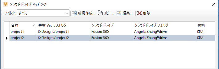

クラウド ドライブ マッピングおよびフィルタ機能は、管理者が特定の共有メンバーと共有するデータ サブセットを制御および指定するために役立ちます。さらに、参照されるすべてのデータおよびプロジェクト リンクが収集され、自動的に共有されます。

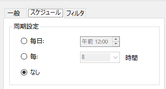

Project Sync には次の機能が含まれています。
  • CAD 関係の認識および参照の処理
  • 複数のマッピングの定義と管理
  • 同期は、いずれかの方向または両方向で機能します。
  • 同期をスケジュール設定するためのオプション

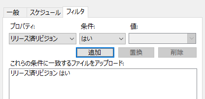

  • アップロードするファイルをフィルタで選択

  • ファイル リンクを使用して、Vault 内の複数フォルダのファイルをクラウド ドライブの 1 つのフォルダと同期する機能

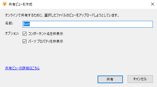

共有ビュー
共有ビューに対して以下の機能強化が行われました。
  • 共有ビューを作成するときに、Inventor の .ipt ファイルと .iam ファイルのパブリッシュ オプションを使用できます。
  • 再度コピーする必要がある場合に備えて、[アップロード完了]ダイアログに[リンクをコピー]オプションが再表示されます。

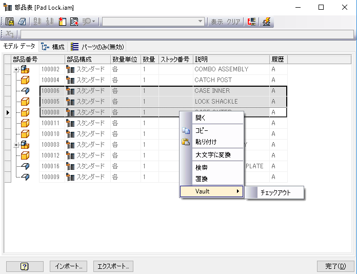

  • Inventor の部品表エディタのコンテキスト メニューからファイルをチェックアウトすることができます。

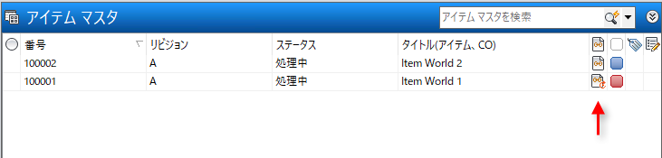

アイテム ファイル リンクのステータス
アイテム マスタを表示するときに、1 次、2 次、またはデザイン ドキュメントのファイル リンクを更新する必要があるかどうかを確認することができます。これは、CAD BOM と Vault BOM が同期されていることを確認するのに役立ちます。
  • : アイテムは最新です
  • : アイテムを更新する必要があります
注: 現在は、1 次、2 次、またはデザイン ドキュメントのファイル リンクのステータスのみが表示されます。
Vault Ideas への投稿

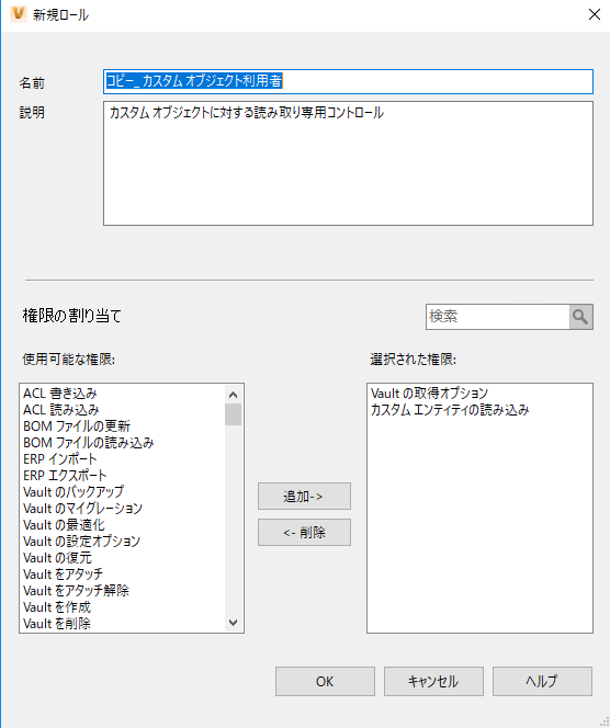

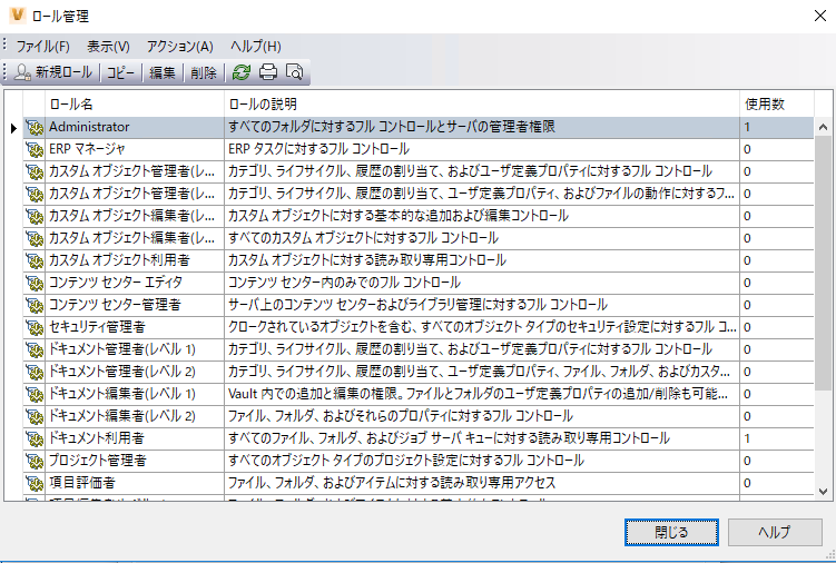

ロールを管理する
[ロールの権限]ダイアログは[ロール管理]ダイアログになりました。カスタム ロールを作成、編集、コピー、および削除できます。ダイアログにロールの説明が含まれるようになったため、ロールの管理がより簡単になります。
ロールを作成またはコピーするときに、必要に応じて権限を追加または削除することができます。
Vault Ideas への投稿

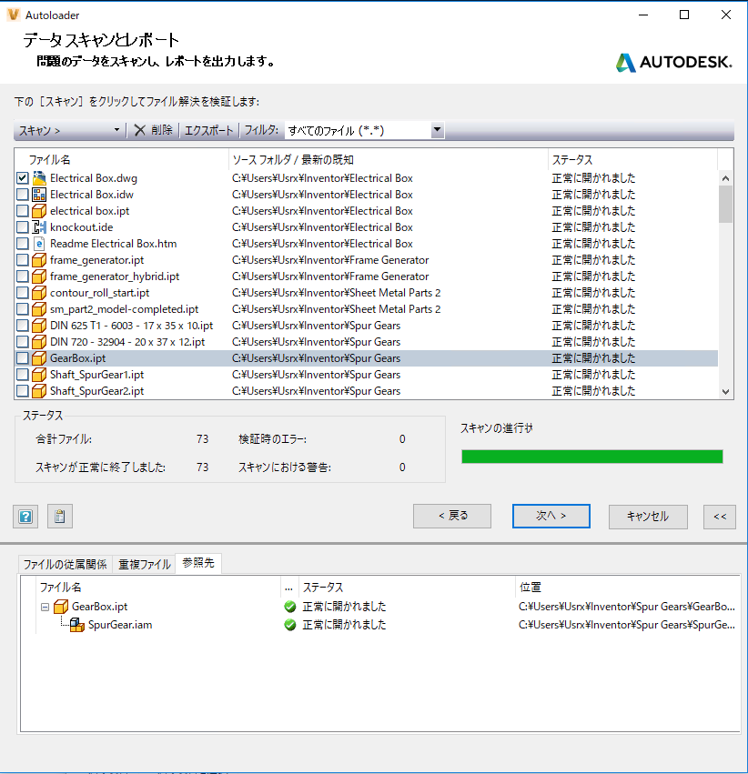

Autoloader の機能強化

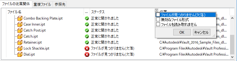

  • スキャン完了後に、ダイアログの[ファイルの従属関係]領域で[参照先]タブを使用できるようになりました。このタブでは、選択したファイルの親が表示されます。
  • ドキュメント編集者(レベル 2)ロール、または以下の権限を持つ新規カスタム ロールに割り当てられているユーザは、Autoloader を実行できます。
    • フォルダの作成、削除、読み取り、名前変更
    • ファイルの作成、削除、読み取り
    • Vault の取得オプション
    • ジョブ キューの追加
    Vault Ideas への投稿
  • [ファイルの従属関係]タブでファイルをフィルタします。[ステータス]列のラベルの上にマウスを移動すると、フィルタ アイコンが表示されます。使用可能なフィルタ オプションから選択するには、フィルタ アイコンをクリックします。
  • スキャン進行状況では、現在のファイルとファイルの合計数が示されます。
    Vault Ideas への投稿
  • フィルタ リスト オプション(静的リスト)には、[すべて]、[ファイルが見つかりません]、[無効なファイル形式]、および[ファイルを読み取れません]が含まれます。
  • 循環参照がある DGN ファイルが正常にアップロードされ、関係が維持されるようになりました。
