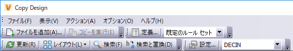

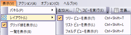

Copy Design はツールバー付きのモードレス ダイアログになりました。他のコマンドに Vault Client を使用したり、コピーするファイルを追加している間、開いたままにすることができます。
ツールバーは、[ファイル]、[表示]、[アクション]、[オプション]、および[ヘルプ]の各メニューで構成されています。
メイン グリッドでリスト ビューおよびフォルダ ビューを使用できるようになりました。リスト ビュー、ツリー ビューおよびフォルダ ビューを切り替えてリスト ビューに列のフィルタリングを簡単に適用することができます。
図面が[ドキュメント]フォルダに表示されるようになりました。表示するには、[ツリー表示]を選択します。

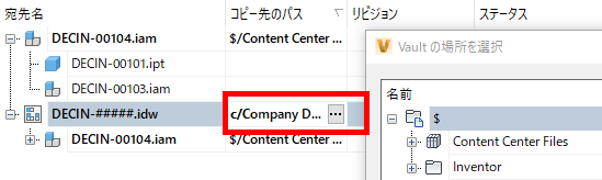

メイン グリッドの右側で[宛先名]と[コピー先のパス]を編集できます。

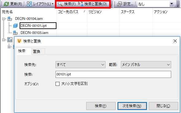

メイン グリッドで検索と置換の操作を実行できます。

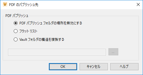

Vault 外で PDF ファイルをパブリッシュできるようになりました。

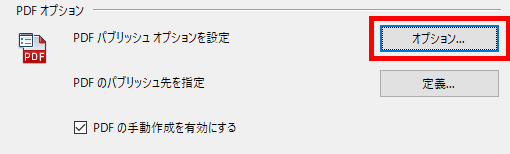

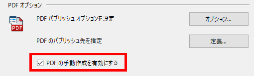

[PDF を作成]コマンドを使用して 2D CAD ファイルの PDF を手動で作成できるようになりました。このコマンドは、ツールバー、右クリック メニュー、および[アクション]メニューで使用できます。このコマンドを使用して、2D ファイルのライフサイクル ステータス変更を経由せずに PDF を作成します。このコマンドは[Vault 設定]ダイアログで有効にします。

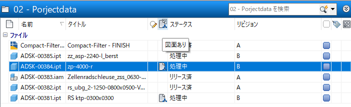

[図面あり]という新しいプロパティは、モデルに 1 つまたは複数の図面が関連付けられているかどうかを特定するのに役立ちます。このプロパティを利用すれば、[図面あり]プロパティを検索することで、プロジェクト内で図面が欠落しているモデルすべてを一覧表示できます。また、このプロパティのチェックインのライフサイクル変更を利用して、関連付けられた図面が存在する場合にのみモデルがリリースされるようにし、最終的には図面が関連付けられていないコンポーネントを Inventor ブラウザ内で特定およびフィルタできるようになります。

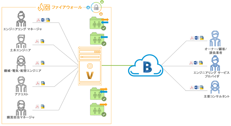

全世界で、ファイアウォールを超えるエンタープライズ ソリューションとして Vault を利用するお客様は、複数の改善によって利益を得ることができます。Vault Professional 2020 内の Project Sync は、BIM 360 と双方向で接続することで拡張されたプロジェクト チームとの連携を効率化するために、インフラストラクチャと土木工学市場の Vault ユーザをサポートするために拡張されました。
最後に、内部での連携における小さいけれども重要な改善として、Vault Client における CAD を使用しないユーザ向けの Inventor の読み取り専用ビューのサポート、個別言語パックのインストールによる Vault Client の言語切り替えサポート、Internet Explorer 以外のブラウザをサポートする Thin Client のサポートが導入されました。
すべてのユーザがすべての関連デザイン データにアクセスできるようにし、定義されたプロセス全体にわたって適切なチーム メンバーが適切なときに適切なデザイン データにアクセスできるようにすることが、構築ワークフローにおける 1 つの主要な課題です。Vault 2020 では、顧客はデータを BIM 360 と自動的に同期することができます。ファイルを自動的に同期すると、ファイルのダウンロードやアップロードの必要性がなくなり、送信時のエラーおよびその結果発生する再作業の可能性が低くなります。管理者は、データを 1 方向で共有するか双方向で共有するかをプロジェクト ベースでコントロールできます。
管理者は、Desktop Connector を活用して Vault フォルダをクラウド位置のフォルダにマッピングすることにより、さまざまな共有メンバーやプロジェクトに対して必要に応じて任意の数の BIM 360 フォルダ マッピングを定義することができます。各共有メンバーは BIM 360 内の特定のプロジェクトおよびフォルダにアクセスできます。
管理者は、いずれかの方向または双方向に動作するように同期を設定できます。また、管理者は、それぞれの日に同期が発生する予定時刻を指定することができます。たとえば、午前 0 時、特定の時間間隔(例: 8 時間、12 時間)などです。

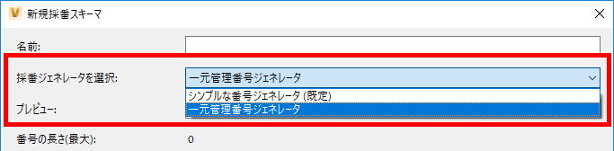

Vault 2020 では、ユーザ定義番号ジェネレータという、新しい採番スキーマ プロバイダを選択する方法が導入されました。これにより、会社の規則または他の業務システムから派生した規則に基づいて、カスタム プロバイダを作成できます。また、複製環境の場合、[一元管理番号ジェネレータ]を選択することもできます。
複製環境の場合、[シンプルな番号ジェネレータ]オプションは、以前と同様にログイン中の対応するワークグループから番号を生成します。[一元管理番号ジェネレータ]オプションは、パブリッシャーまたはサブスクライバのどちらにログインしているかに関係なく、パブリッシャーから番号を生成します。
