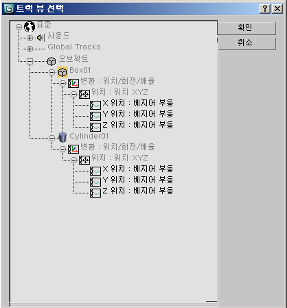

트랙 뷰 선택 대화상자(블록 제어기)
3ds Max에서 이 대화상자는 트랙 선택이 필요할 때, 예를 들어 드라이버 블록 매개변수 대화상자에서 추가를 클릭하면 열립니다. 블록에 포함할 트랙을 대화상자에서 선택합니다. 유효한 트랙은 어둡게 표시됩니다.
인터페이스
취소
변경사항 없이 트랙 뷰 선택 대화상자를 종료합니다.
트랙이 계층 리스트에서 강조 표시된 경우 확인을 클릭하면 블록 매개변수 대화상자가 표시되며, 블록에 대한 기간을 설정할 수 있습니다.
