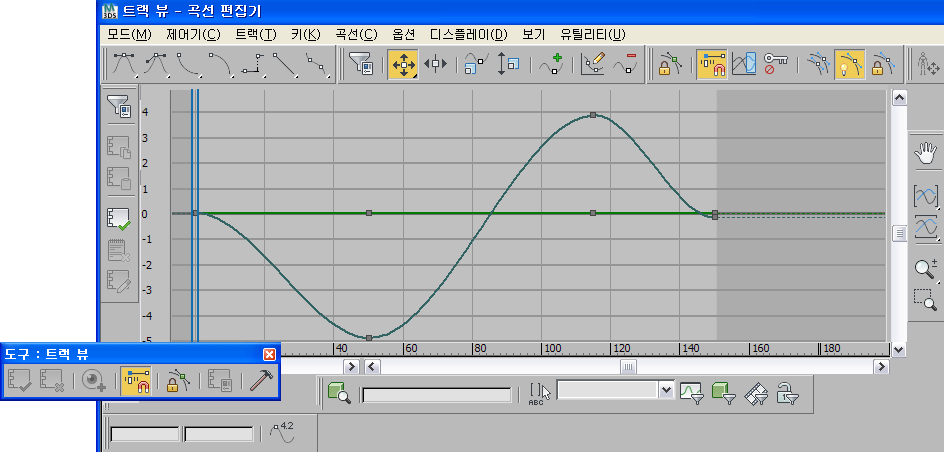

트랙 뷰 사용자 인터페이스는 원하는 대로 사용자 정의할 수 있으며, 사용자 요구사항에 맞게 여러 가지 방법으로 UI를 변경할 수 있습니다.
사용자화된 트랙 뷰 사용자 인터페이스:
• 제어기 도구 모음이 왼쪽에 도킹됨
• 제어기 창(계층)이 숨겨짐
• 도구 도구 모음이 부동 상태임
• 탐색 도구 모음이 오른쪽에 도킹됨
