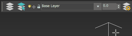

  2. 주 도구 모음에서 애니메이션 애니메이션 레이어를 선택합니다.
    그러면 애니메이션 레이어 도구 모음이 열립니다.
  3. 주전자가 선택되었는지 확인한 다음 (애니메이션 레이어 사용)을 클릭합니다.

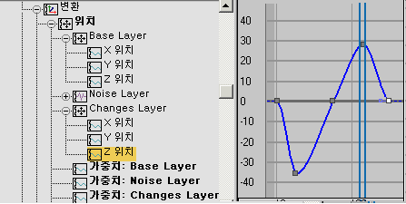

  3. 주전자를 마우스 오른쪽 버튼으로 클릭하고 컨텍스트 메뉴에서 곡선 편집기를 선택합니다. 왼쪽의 계층 리스트에서 Teapot01 오브젝트까지 아래로 스크롤합니다. Teapot01 변환 위치를 선택하여 계층을 확장합니다.
    위치 아래에 기본 레이어, 노이즈 레이어, 두 개의 가중치 트랙 및 출력이 표시됩니다.

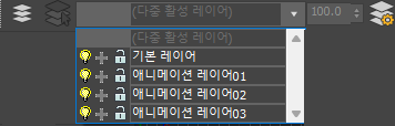

  1. 애니메이션 레이어 도구 모음에서 드롭다운 리스트를 확장합니다.
    현재 리스트에는 원래 기본 레이어와 이전 절차의 노이즈 레이어가 모두 들어 있습니다.
  2. 리스트 전체적으로 커서를 이동하여 노이즈 레이어 옆에 있는 전구 아이콘을 클릭합니다.
    레이어가 해제되고 노이즈 제어기 트랙이 나머지 트랙에서 숨겨집니다.
  3. 시간 슬라이더를 드래그하여 주전자가 더 이상 흔들리지 않는 것을 확인합니다.
  4. 리스트에서 두 레이어를 모두 설정하고 꺼서 결과를 확인합니다. 작업이 완료되면 두 레이어를 모두 켭니다.

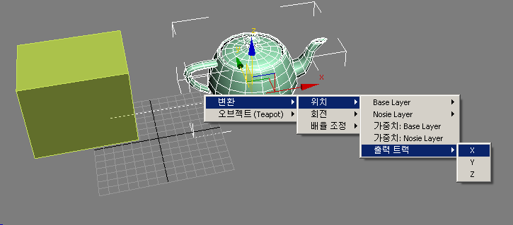

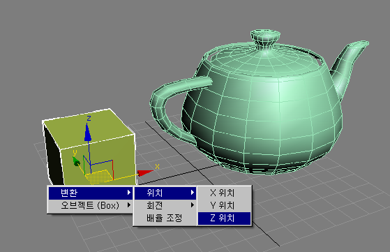

  2. 주전자 옆에 상자를 만듭니다.
  3. 마우스 오른쪽 버튼으로 클릭하고 쿼드 메뉴에서 와이어 매개변수를 선택합니다.
  4. 팝업 메뉴를 탐색하여 Z 위치를 선택합니다.
  5. 파선이 표시됩니다. 주전자를 클릭하고 팝업 메뉴에서 X 출력 트랙을 선택합니다.

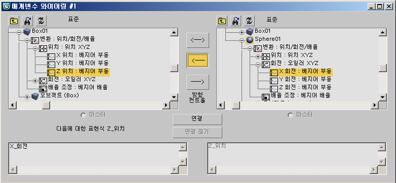

  6. 3ds Max에 두 매개변수가 강조 표시된 상태로 매개변수 와이어링 대화상자가 열립니다. 왼쪽 방향 화살표 버튼을 클릭하여 주전자 애니메이션을 사용하는 큐브 위치를 제어합니다.
  7. 연결을 클릭하고 창을 닫습니다. 시간 슬라이더를 드래그하여 Z에서 큐브의 위치가 X에서 주전자의 레이어된 애니메이션과 일치하는지 보십시오.
  8. 주전자를 선택하고 애니메이션 레이어 도구 모음의 레이어 리스트를 확장합니다.
  9. 노이즈 레이어 옆의 + 기호 아이콘을 클릭합니다.
    이러면 출력 트랙에서 레이어가 제외됩니다.
  10. 시간 슬라이더를 다시 드래그합니다. 큐브는 주전자와 같이 불규칙하게 움직이지 않습니다.
    리스트에서 두 레이어 모두를 포함하거나 제외하여 결과를 확인합니다.

  4. 가 켜져 있는 동안 프레임 5와 20의 주전자를 Z축에서 이동합니다.
    이 애니메이션 업데이트는 활성 레이어의 위치 트랙에만 영향을 줍니다.

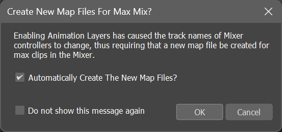

모션 믹서에 애니메이션이 로드되어 있는 오브젝트에 대해 애니메이션 레이어를 활성화하면 다음 대화상자가 열립니다.
애니메이션 레이어를 활성화하면 전체 제어기 이름이 변경되므로 이 경우 다시 매핑해야 합니다. 예를 들어 애니메이션 레이어를 활성화하기 전에 구의 X 위치 트랙이 Sphere01₩Transform₩Position₩X Position이면 애니메이션 레이어를 활성화한 후 Sphere01₩Transform₩Position₩기본 레이어₩X Position(레이어 이름이 제어기 이름에 삽입됨)으로 변경될 수 있습니다.
자동으로 새 맵 파일을 만들기 위해 기본 대화상자 옵션을 적용하면 3ds Max에서 필요한 모든 XMM 파일을 XAF 파일과 같은 이름으로 자동으로 생성하여 원래 맵 파일과 동일한 디렉토리에 배치하거나 맵 파일이 없는 경우 XAF 파일과 동일한 디렉토리에 배치합니다. 그런 후에는 이 장면 파일을 열 때 자동으로 맵 파일이 로드되며 추가 매핑이 필요 없습니다.
그러나 ‘새 맵 파일을 자동으로 만드시겠습니까?’를 끄면 확인을 클릭하기 전에는 맵 파일이 생성되지 않고 다음에 장면 파일을 열 때 맵 파일을 만들라는 메시지가 표시됩니다. 맵 파일이 없으면 애니메이션이 올바르게 나타나지 않습니다.

[애니메이션 레이어 리스트]
선택한 오브젝트의 기존 레이어를 모두 표시합니다. 리스트의 각 레이어에 들어 있는 토글 아이콘을 설정하거나 끄고 제어기의 출력 트랙에 포함하거나 제외할 수 있습니다. 리스트에서 선택하여 활성 레이어를 설정합니다.
이 항목의 이전 "애니메이션 레이어 작업" 섹션을 참조하십시오.

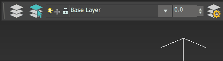

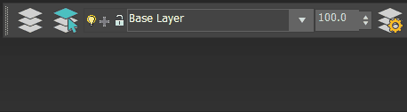

[가중치]
활성 레이어에 대한 전역 가중치를 설정하여 여러 오브젝트의 활성 레이어 공유 여부를 결정합니다(예. 경우(예: 기본 레이어) 레이어의 가중치를 변경하면 모든 오브젝트가 영향을 받습니다.
