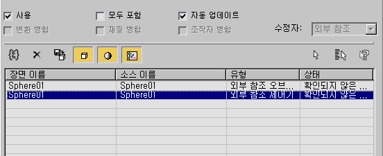

  6. 외부 참조 오브젝트 대화상자의 외부 참조 엔티티 리스트에서 외부 참조 제어기 항목을 마우스 오른쪽 버튼으로 클릭합니다.
  7. 상황별 메뉴에서 PRS 간격띄우기 재설정을 선택합니다.
    이렇게 하면 구면의 로컬 간격띄우기가 제거되고 원래의 [0,0,0] 위치로 복귀합니다.

외부 참조 오브젝트 대화상자에서 해당하는 외부 참조 레코드 강조 표시
외부 참조 오브젝트 대화상자가 열리고 그 안에 해당 외부 참조 레코드가 강조 표시됩니다.
