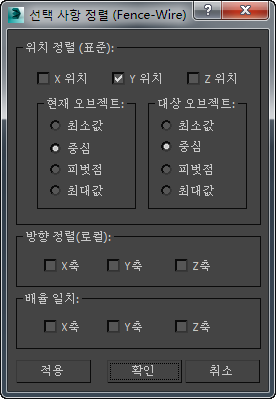

    3ds Max에 선택 사항 정렬 대화상자가 열립니다. 필요한 경우 활성 뷰포트를 볼 수 있도록 대화상자를 한쪽으로 이동합니다.
  5. 위치 정렬 그룹에서 X 위치를 설정합니다.
    선택된 소스 오브젝트가 점 오브젝트의 X축과 정렬되도록 이동합니다.
  6. Y 위치 및 Z 위치를 설정합니다.
    중심이 점 오브젝트에 위치하도록 소스 오브젝트가 이동합니다.
  7. 방향 정렬 그룹의 X 축, Y 축 및 Z 축을 설정하여 점 좌표와 일치하도록 오브젝트 방향을 조정합니다.

    선택 사항 정렬 대화상자가 나타납니다. 기본적으로 대화상자의 모든 옵션이 해제되어 있습니다.
  4. 현재 오브젝트 및 대상 오브젝트 그룹에서 최소값, 중심, 피벗점 또는 최대값을 선택합니다.
    이러한 설정은 정렬 중심이 되는 각 오브젝트의 점을 설정합니다.
  5. X 위치, Y 위치 및 Z 위치를 아무 조합으로든 설정하여 정렬을 시작합니다.
    소스 오브젝트가 대상 오브젝트를 기준으로 참조 좌표계의 축을 따라 이동합니다. 세 축을 모두 설정하면 현재 오브젝트 및 대상 오브젝트 설정을 고려하여 오브젝트가 가능한 한 가깝게 이동합니다.
  6. 방향 정렬 그룹에서 X 축, Y 축 또는 Z 축을 아무 조합으로든 설정합니다.
    소스 오브젝트가 적절하게 다시 정렬됩니다. 오브젝트가 이미 방향을 공유하는 경우에는 해당 축을 설정해도 아무 변화가 없습니다. 두 축의 방향이 정렬되고 나면 세 번째는 자동입니다.

  4. 정렬 대화상자 컨트롤을 사용하여 정렬을 수행합니다.

위치 정렬 그룹
X/Y/Z 위치
복제본 위치 정렬 기준으로 사용할 축을 지정합니다. 세 옵션을 모두 설정하면 선택 오브젝트가 대상 오브젝트의 위치로 이동합니다.
정렬에 사용할 오브젝트 경계 상자의 점을 지정합니다. 현재 오브젝트와 대상 오브젝트에 대해 서로 다른 점을 선택할 수 있습니다. 예를 들어 현재 오브젝트의 피벗점을 대상 오브젝트의 중심과 정렬할 수 있습니다.
  • 최소X, Y 및 Z 값이 가장 작은 오브젝트 경계 상자의 점을 다른 오브젝트의 선택된 점과 정렬합니다.
  • 중심오브젝트 경계 상자의 중심을 다른 오브젝트의 선택된 점과 정렬합니다.
  • 피벗점오브젝트의 피벗점을 다른 오브젝트의 선택된 점과 정렬합니다.
  • 최대X, Y 및 Z 값이 가장 큰 오브젝트 경계 상자의 점을 다른 오브젝트의 선택된 점과 정렬합니다.
방향 정렬(로컬) 그룹
이 설정을 사용하여 임의의 축 조합을 기준으로 두 오브젝트의 로컬 좌표계 방향을 일치시킬 수 있습니다.
이 옵션은 위치 정렬 설정과 독립적입니다. 위치 설정을 그대로 두고 방향 확인란을 사용하여 현재 오브젝트가 대상 오브젝트의 방향과 일치하도록 회전할 수 있습니다.
위치 정렬에서는 표준 좌표를 사용하고 방향 정렬에서는 로컬 좌표를 사용합니다.
배율 일치 그룹
X 축, Y 축 및 Z 축 옵션을 사용하여 선택된 두 오브젝트의 배율 조정 축 값을 일치시킬 수 있습니다. 이 경우 변환 입력에 표시되는 배율 조정 값만 일치됩니다. 두 오브젝트의 크기는 같지 않을 수도 있습니다. 이전에 오브젝트 배율이 조정되지 않은 경우 크기 변경은 없습니다.
