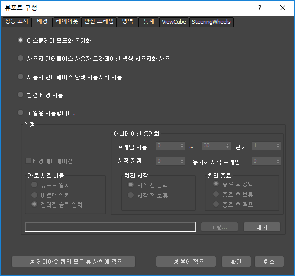

뷰포트 배경 표시를 위한 옵션을 제공합니다.
인터페이스
- 디스플레이 모드와 동기화 환경이 검은색인 경우 배경을 그라데이션으로 표시하고, 그렇지 않으면 환경 배경이 사용됩니다. 솔리드 회색 배경이 있는 모델 지원, 일관된 색상, 은선, 와이어프레임 및 경계 상자 디스플레이 모드는 예외입니다. 기본값은 설정입니다.
- 사용자 인터페이스 사용자 그라데이션 색상 사용자화 사용(투시 뷰포트의 기본값) 배경을 그라데이션으로 표시합니다.
그라데이션 색상을 사용자화하려면 사용자 인터페이스 사용자화 대화상자
색상 패널
뷰포트 배경 그라데이션 맨 아래 및 뷰포트 배경 그라데이션 맨 위 옵션을 사용합니다.
- 사용자 인터페이스 단색 사용자화 사용(엑소노메트릭 뷰포트의 기본값) 배경을 솔리드 색상으로 표시합니다.
솔리드 배경 색상을 사용자화하려면 사용자 인터페이스 사용자화 대화상자
색상 패널
뷰포트 배경 옵션을 사용합니다.
- 환경 배경 사용환경 패널에 지정된 배경을 표시합니다.
- 파일 사용뷰포트에만 사용되는 이미지를 표시합니다.

설정 그룹
- 배경 애니메이션
- 설정하면 애니메이션된 배경을 사용합니다. 애니메이션된 배경을 표시하려면을 참조하십시오. 기본적으로 해제되어 있습니다.
주: 3ds Max 2014에서는, 이전 릴리스에서 사용된 확대/축소 및 이동 잠금 확인란이
2D 초점이동 확대/축소 모드로 바뀌었으며 투시, 카메라 및 스포트라이트 뷰포트에 사용할 수 있습니다.
가로 세로 비율 그룹
뷰포트 배경의 비율을 비트맵, 렌더링 출력 또는 뷰포트 자체에 일치시켜 제어합니다.
뷰포트 일치
이미지의 가로 세로 비율을 변경하여 뷰포트의 가로 세로 비율에 일치시킵니다.
비트맵 일치
이미지의 가로 세로 비율을 비트맵의 원래 가로 세로 비율에 잠급니다.
렌더링 출력 일치
(기본값) 이미지의 가로 세로 비율을 변경하여 현재 선택한 렌더링 출력 장치의 가로 세로 비율에 일치시킵니다.
주: 비트맵 일치 또는 렌더링 출력 일치 옵션을 선택하면 3ds Max에서는 이미지를 중앙에 배치하고 필요한 경우 뷰포트의 가장자리를 기본 배경색으로 지웁니다.
애니메이션 동기화 그룹
이미지 시퀀스(예: IFL, AVI 또는 MOV 파일)가 로토스코핑을 위해 뷰포트와 동기화되는 방법을 제어합니다.
- 프레임 사용
첫 번째 필드는 사용할 들어오는 시퀀스의 첫 번째 프레임을 설정하고 두 번째 필드는 마지막 프레임을 설정합니다.
- 단계
사용할 프레임 간 간격을 설정합니다. 예를 들어 이 스피너가 7로 설정된 경우에는 3ds Max에서 매 일곱 번째 프레임을 사용합니다.
- 시작 지점
첫 번째 입력 프레임을 표시할 프레임 번호를 지정합니다. 시작 프레임 전에 뷰포트의 상태는 아래의 "처리 시작"에서 선택한 옵션에 따라 다릅니다.
- 동기화 시작 프레임
들어오는 시퀀스에서 시작 지점 프레임에 표시되는 프레임을 결정합니다. 예를 들어, 장면의 프레임 10에서 시작하는 30 프레임 IFL 시퀀스에서 프레임 10의 동기화 시작을 5로 설정하여 IFL에서 5번째 프레임을 사용할 수 있습니다.
- 처리 시작
- 시작 프레임 전에 뷰포트 배경의 상태를 결정합니다.
- 시작 전 공백시작 프레임 전에 뷰포트 배경을 빈 상태로 설정합니다.
- 시작 전 보류뷰포트 배경이 시작 프레임을 포함하도록 지정합니다.
- 처리 종료
- 마지막 입력 프레임 이후 뷰포트 배경의 상태를 결정합니다.
- 종료 후 공백마지막 입력 프레임 이후 뷰포트 배경을 빈 상태로 설정합니다.
- 종료 후 보류뷰포트 배경이 애니메이션의 마지막 프레임까지 마지막 입력 프레임을 포함하도록 지정합니다.
- 종료 후 루프뷰포트 배경이 마지막 프레임에서 시작 프레임으로 계속해서 반복합니다.
- [파일 이름 필드]
- 선택한 비트맵의 경로 및 파일 이름을 표시합니다.
- 파일
배경을 위한 파일 또는 파일 시퀀스를 선택할 수 있는 배경 이미지 선택 대화상자를 열려면 클릭합니다.
- 제거
- 현재 선택된 배경 이미지를 제거하려면 클릭합니다.
절차
하나 또는 모든 뷰포트에 이미지를 할당하려면 다음을 수행합니다.
- 배경 이미지를 표시할 뷰포트를 활성화합니다.
- 뷰포트 구성 대화상자를 열어 배경 패널(키보드 바로 가기: Alt+B)을 표시합니다.
- 파일 사용을 선택합니다.
- 설정 그룹에서 파일 버튼을 클릭합니다.
배경 이미지 선택 대화상자가 열립니다.
- 이 대화상자를 사용하여 사용할 이미지 또는 애니메이션을 엽니다.
- 단일 뷰포트에 이미지를 표시하려면 활성 뷰에 적용을 클릭합니다. 모든 뷰포트에 이미지를 표시하려면 활성 레이아웃 탭의 모든 뷰 사항에 적용을 클릭합니다.
- 확인을 클릭합니다.
이미지가 단일 뷰포트 또는 모든 뷰포트에 표시됩니다.
