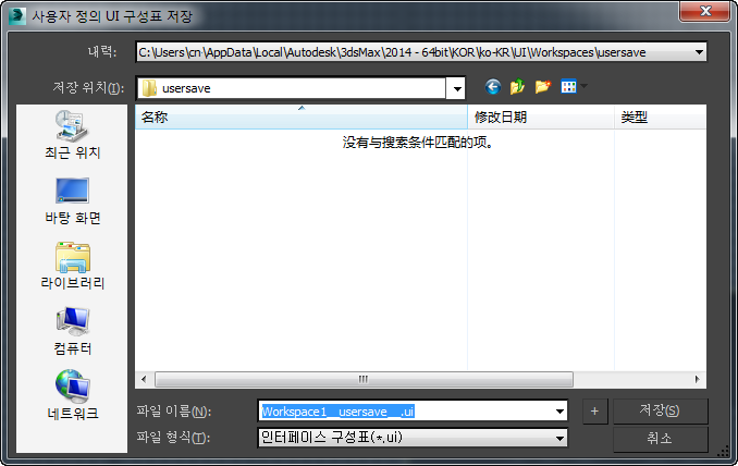

기본 파일 이름을 입력하고 저장을 클릭하면 사용자 정의 구성표 대화상자가 표시됩니다. 사용자 정의 구성표 대화상자에서 저장할 사용자 인터페이스 구성표의 유형을 설정합니다. 파일은 선택한 각 유형의 구성표에 대하여 저장되며 각각은 해당 구성표의 특정 확장자를 갖습니다. 사용자 정의 UI 구성표 로드 대화상자에서 사용자 UI 구성표 파일 중 하나를 로드하면 동일한 기본 파일 이름을 가진 전체 파일 세트가 로드됩니다.
사용자 정의 UI 구성표 저장 대화상자에 현재 UI 구성표 이름이 기본으로 채워집니다. 파일 이름 필드에 기본 파일 이름을 입력하거나 리스트에서 클릭하여 기존의 기본 파일 이름을 선택할 수 있습니다. 임의의 UI 구성표 확장자를 갖는 파일을 클릭하여 해당 파일로부터 기본 파일 이름을 저장할 수 있습니다.
3ds Max를 로드할 때마다 현재 UI를 자동으로 로드하려면 기본 파일 이름 maxstart에 저장하면 됩니다. 또는 기본 설정 대화상자에 있는 일반 패널의 종료 시 UI 구성 저장을 켤 수 있습니다. 그러면 3ds Max 종료 시에 현재 상태인 UI 구성표가 기본 파일 이름 maxstart에 저장됩니다. 이 옵션은 기본적으로 설정되어 있습니다.
경고: 기본 파일 이름 defaultUI에는 저장하지 마십시오. 이렇게 저장하면 기본 UI 구성표 파일을 영구적으로 덮어쓰게 됩니다.
사용자 정의 사용자 인터페이스 저장 및 로드에 대한 자세한 내용은 사용자 정의 사용자 인터페이스 저장 및 로드를 참조하십시오.

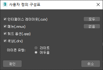

파일 이름을 입력하고 저장을 클릭하면 사용자 정의 구성표 대화상자가 열려 저장될 UI 구성표 부분을 정의할 수 있습니다.
팁: 가장자리나 모서리를 드래그하여 대화상자의 크기를 조정할 수 있습니다.
인터페이스 레이아웃(.cuix)
이 옵션을 설정하면 UI 구성표 기본 파일 이름의 CUI 파일에 현재 도구 모음과 패널 레이아웃을 저장합니다.
메뉴(.mnux)
이 옵션을 설정하면 UI 구성표 기본 파일 이름의 MNU 파일에 메뉴 레이아웃을 저장합니다.
쿼드 옵션(.qop)
이 옵션을 설정하면 UI 구성표 기본 파일 이름의 QOP 파일에 쿼드 메뉴를 저장합니다.
색상(.clrx)
이 옵션을 설정하면 UI 구성표 기본 파일 이름의 CLR 파일에 현재 색상 정의를 저장합니다.
아이콘 유형
모든 도구 모음에 대한 아이콘 구성표를 선택하여 이 정보를 UI 구성표 기본 파일 이름 뒤에 확장자 .ui를 갖는 파일에 저장합니다.
주: 선택된 아이콘 구성표가 사용자 화면에 표시된 현재 구성표와 일치하는지 여부에 관계없이 선택한 아이콘 구성표는 파일 세트의 일부로 저장됩니다.
모두
앞에서 설명한 모든 컨트롤을 설정합니다.
없음
앞에서 설명한 모든 컨트롤을 끕니다.
확인
대화상자를 닫고 선택한 UI 구성표 파일 모두를 저장합니다.
취소
UI 구성표 파일을 저장하지 않고 대화상자를 닫습니다.
