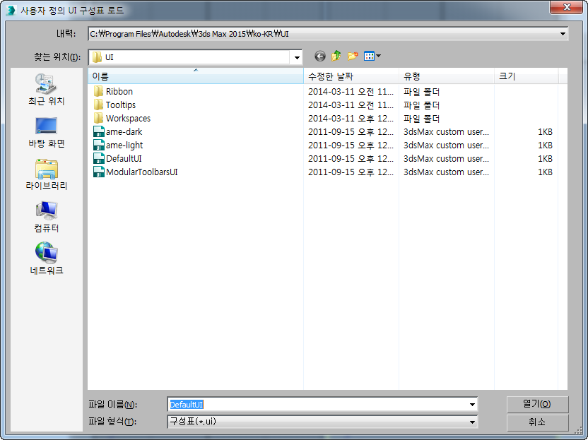

사용자 정의 UI 구성표 로드
사용자 정의 UI 구성표 로드 대화상자에서 로드할 사용자 정의 UI 구성표의 기본 파일 이름을 지정합니다.

팁: 가장자리나 모서리를 드래그하여 대화상자의 크기를 조정할 수 있습니다.
찾기 위치 필드를 사용하여 다른 디렉토리로 이동합니다. 해당 폴더를 클릭하여 선택하면 파일이 창에 표시됩니다.
