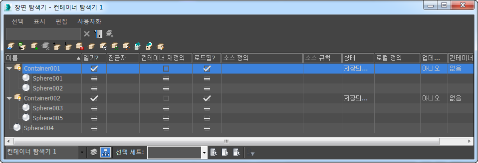

컨테이너 탐색기는 컨테이너와 해당 내용을 보고 정렬 및 선택할 수 있는 모달리스 대화상자입니다. 이 탐색기는 장면 탐색기의 모든 기능 외에 컨테이너 도구 모음에 포함되어 있는 컨테이너별 명령을 추가적으로 제공합니다.
컨테이너 탐색기에서 장면의 컨테이너 및 해당 내용, 컨테이너 설정을 편집하기 위한 도구에 대한 정보를 제공하는 기본 열 제목 세트를 표시합니다. 열 제목에 대한 설명은 장면 탐색기 열을 참조하십시오.
