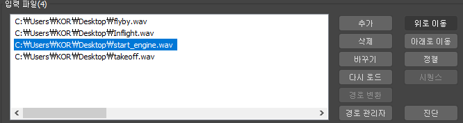

  6. 프로사운드 대화상자 입력 파일 그룹에서 추가를 클릭합니다.
    열기 대화상자에서 활성 프로젝트 폴더의 \sounds 폴더가 자동으로 열립니다. 사운드 파일 flyby.wav, inflight.wav, start_engine.wav takeoff.wav 가 해당 폴더에 없는 경우 프로사운드 자습서 장면 파일을 저장한 폴더를 탐색합니다.
  7. 순서에 관계없이 flyby.wav, inflight.wav, start_engine.wav takeoff.wav 사운드 파일을 강조 표시하고 열기를 클릭합니다.
    파일이 입력 파일 그룹에 리스트로 표시됩니다. 반드시 사운드가 들리는 순서대로 파일을 사운드 트랙에 배치해야 하는 것은 아니지만 그렇게 하면 유용합니다.
  8. 입력 파일 그룹의 사운드 파일 리스트에서 start_engine.wav 를 강조 표시하고 위로 이동을 필요한 횟수만큼 클릭하여 파일을 리스트의 맨 위에 배치합니다.
  9. takeoff.wav 를 강조 표시하고 start_engine.wav 바로 아래에 표시될 때까지 위로 이동을 클릭합니다. 위로 이동을 사용하여 flyby.wav 를 리스트의 다음 위치에 배치합니다.

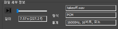

  10. 리스트에서 파일을 강조 표시하고 파일 세부 정보 그룹에서 재생 버튼을 클릭하여 사운드를 듣습니다.
    파일 세부 정보 그룹에는 장면에서 파일이 재생되는 방법을 제어할 수 있는 옵션도 포함되어 있습니다. 예를 들어 파일이 지정된 횟수만큼 반복되도록 파일을 루프하거나, 사운드가 재생되는 첫 번째 프레임 및 마지막 프레임을 입력할 수 있습니다. 활성 옵션을 사용하여 사운드 파일을 재생에 포함하거나 제외할 수 있습니다.
    그러나 이 자습서에서는 도프 시트를 사용하여 보다 시각적인 방법으로 이러한 매개변수 및 기타 파일 재생 매개변수를 설정합니다.

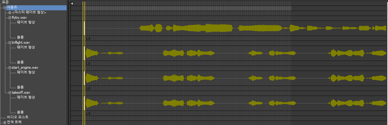

  1. 도프 시트 트랙 뷰 계층에서 사운드 트랙을 확장하면 마스터 트랙과 4개의 추가 트랙이 표시됩니다. 각 추가 트랙은 장면에 로드된 사운드 파일을 나타냅니다.
  2. 각 트랙을 확장합니다. 도프 시트 창에서 사운드의 웨이브 형상을 볼 수 있습니다.
    웨이브 형상은 오디오 신호를 나타내고 시간 경과에 따른 진폭 변화를 표시하는 이미지입니다. 발자국과 같은 소프트 사운드는 좁은 패턴을 생성하는 반면, 의자 다리의 삐걱거리는 소리와 같은 날카로운 사운드는 더 넓은 패턴을 표시합니다. 웨이브 형상은 오디오 레코딩의 이벤트를 시각화하는 데 유용합니다.
    마스터 웨이브 형상 트랙은 모든 트랙의 시각적 컴파일을 제공합니다.
  3. 마스터 트랙을 축소하여 개별 사운드 트랙 4개의 웨이브 형상과 볼륨 구성요소만 표시합니다.
    첫 번째, 두 번째 및 네 번째 사운드 트랙은 모노로 레코딩되었으며 단일 웨이브 형상을 표시합니다. 세 번째 사운드 트랙인 flyby.wav는 스테레오로 레코딩되었으며 왼쪽 및 오른쪽 채널에 대해 하나씩, 두 개의 웨이브 형상을 표시합니다.
  4. 으로 애니메이션을 재생해서 사운드 파일을 듣습니다.
    세그먼트가 겹쳐서 뒤섞인 사운드를 생성합니다. 각 트랙이 애니메이션의 보다 논리적인 부분에서 재생되도록 타이밍을 조정해야 합니다.

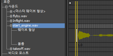

  4. 프로펠러의 속도가 빨라지기 시작할 때까지(약 프레임 50) 시간 슬라이더를 드래그합니다.
  5. start_engine.wav 범위 바를 클릭하고 세그먼트 웨이브 형상이 현재 프레임을 나타내는 수직선에 배치될 때까지 드래그합니다.
  6. 지금은 도프 시트에서 다른 트랙 범위 바를 선택하고 프레임 400을 지나 오른쪽으로 이동하여 start_engine.wav 트랙에만 집중합니다.

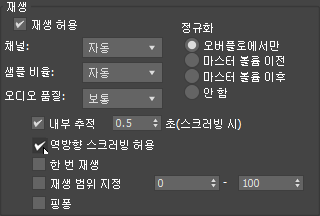

    기본적으로 애니메이션을 앞으로 재생할 때 오디오가 앞으로 재생되며, 반대 방향으로 애니메이션을 스크러빙할 때는 오디오가 없습니다.
  1. 스크러빙 시 반대 방향으로 오디오를 들으려면 도프 시트 계층에서 사운드 트랙을 강조 표시한 다음 마우스 오른쪽 버튼으로 클릭하고 쿼드 메뉴에서 특성을 선택합니다. 프로사운드 대화상자 재생 그룹에서 역방향 스크러빙 허용을 켭니다.
  2. 애니메이션을 앞뒤로 스크러빙합니다.
    이제 장면의 반대 방향으로 재생되는 장면에서 모든 오디오를 들을 수 있습니다.
