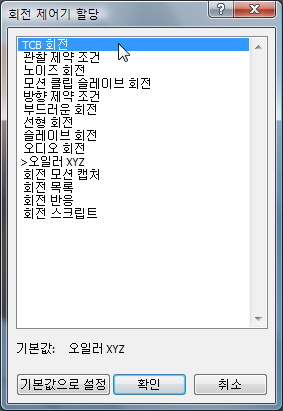

  3. 제어기 할당 창에서 회전: 오일러 XYZ 항목을 클릭하여 강조 표시합니다.
  4. (제어기 할당)을 클릭합니다.
  5. 제어기 할당 대화상자에서 TCB 회전을 클릭한 다음 확인을 클릭합니다.
    제어기 할당 롤아웃에 나열된 회전 제어기가 TCB 회전으로 변경됩니다.

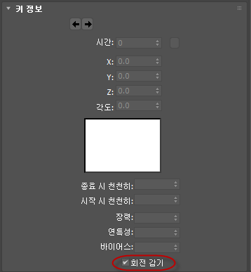

  6. 키 정보 롤아웃의 아래쪽까지 스크롤하여 회전 감기를 켭니다. 그러면 180도보다 큰 회전 키를 설정할 수 있습니다.
    중요사항: 회전 감기를 켜야 합니다. 그렇지 않으면 애니메이션이 제대로 작동하지 않습니다.

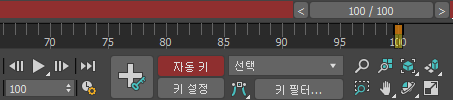

  1. 을 켭니다.
  2. 시간 슬라이더를 프레임 100으로 드래그합니다.
  3. (선택 및 회전)을 클릭하여 활성화합니다.
  4. 허브를 Z축으로 360도 회전시킵니다. 좌표 표시를 확인하여 제대로 회전되도록 합니다.
    팁: 회전을 더 쉽게 설정하려면 A 키를 눌러 각도 스냅을 켭니다.
    이제 시간 슬라이더의 시간 세그먼트 시작과 끝에 작은 사각형으로 키프레임이 표시됩니다.
  5. 를 끕니다.

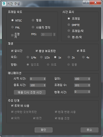

  1. (시간 구성)을 클릭합니다.
    3ds Max에 시간 구성 대화상자가 열립니다.

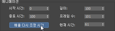

  2. 애니메이션 그룹에서 배율 다시 조정 시간을 클릭합니다.

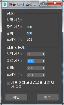

  3. 배율 다시 조정 시간 대화상자에서 종료 시간을 200으로 변경한 다음 확인을 클릭합니다.
  4. 확인을 클릭하여 시간 구성 대화상자를 닫습니다.
    이제 시간 슬라이더에 200개의 프레임이 표시되고 프레임 0과 프레임 200에 키가 있습니다.
