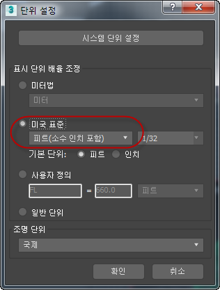

  1. 메뉴모음에서 사용자 정의 단위 설정을 선택합니다.
    단위 설정 대화상자가 나타납니다.
  2. 필요한 경우 표시 단위 배율 조정 그룹에서 미국 표준을 선택합니다.
    필요한 경우 배율을 피트(10진수 인치 포함)로 설정합니다.
    주: 시스템 단위 설정은 현재 상태로 유지합니다. 다른 시스템 단위를 사용하는 파일을 로드한 후 또는 사용 중인 파일이 너무 크거나 너무 작아서 값이 숫자 항목 필드에 제대로 나타나지 않는 경우 시스템 단위가 변경되어 기본 설정(인치)으로 재설정됩니다.
  3. 확인을 클릭하여 변경 사항을 적용합니다.

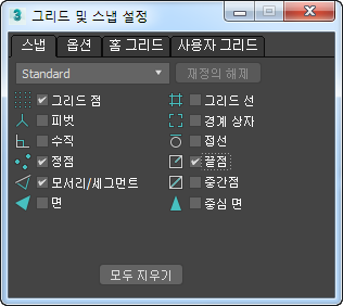

  1. 주 도구 모음에서 (3D 스냅 토글)을 마우스 오른쪽 버튼으로 클릭합니다.
    3ds Max에 그리드 및 스냅 설정 대화상자가 열립니다.
  2. 스냅 패널에서 그리드 점, 정점, 모서리/세그먼트, 끝점을 켭니다. 다른 스냅은 모두 꺼져 있는지 확인합니다.
  3. 대화상자를 닫습니다.
    이제 스냅을 켜면 정점, 그리드 점 및 가장자리로 스냅할 수 있습니다.

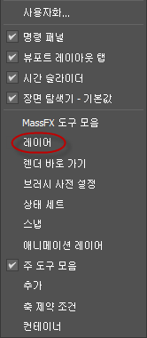

  1. 3ds Max를 시작하면 레이어 도구 모음이 기본적으로 숨겨져 있습니다. 현재 열려 있지 않으면 주 도구 모음의 빈 공간을 마우스 오른쪽 버튼으로 클릭하고 팝업 메뉴에서 레이어를 선택합니다.
