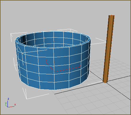

  1. 탐색 컨트롤에서 원통 주변 영역이 표시되도록 (범위 확대/축소)을 클릭하여 다시 확대/축소합니다.
  2. 만들기 패널 오브젝트 유형 롤아웃에서 튜브를 클릭하여 활성화합니다.
    튜브 버튼이 강조 표시되어 활성화되었으며 사용 준비가 완료되었음을 나타냅니다.
  3. 뷰포트의 임의 지점으로 튜브를 드래그합니다.
    크기는 곧 변경할 예정이므로 중요하지 않습니다.
    튜브 만들기

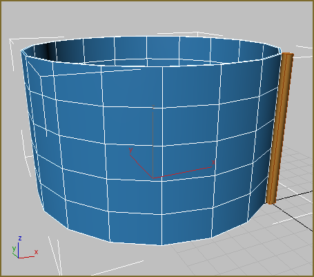

  4. 만들기 패널의 매개변수 롤아웃에서 반지름 1을 6' 0.0"로 변경합니다. 수정을 클릭하여 매개변수 롤아웃을 표시해야 할 수도 있습니다.
  5. 반지름 2를 5' 11.0"로 변경합니다.
  6. 높이를 7' 0.0"로 변경합니다.
    튜브의 반지름과 높이를 변경합니다.

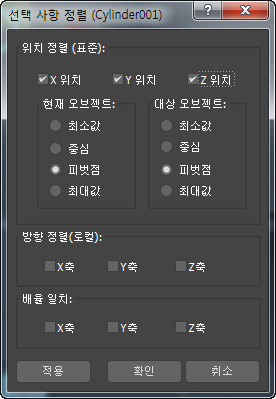

  3. 선택 사항 정렬(Cylinder01) 대화상자 위치 정렬(표준) 그룹에서 X 위치, Y 위치 및 Z 위치를 켭니다. 현재 오브젝트 및 대상 오브젝트에 대해 피벗 점을 선택합니다. 확인을 클릭합니다.
    튜브가 원통 위 중심에 배치됩니다.

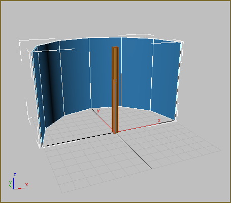

  2. 매개변수 롤아웃에서 슬라이스 설정을 켭니다.
  3. 슬라이스 시작 및 슬라이스 끝 값을 조정하여 그림과 같이 튜브의 절반이 뷰포트에 표시되도록 합니다. 각각 90.0도 및 –90.0도로 설정합니다.
    튜브 슬라이스
  4. 측면을 6으로 변경합니다. 곡선형 유리가 아닌 편평한 패널에서 구획이 만들어집니다.
  5. 높이 세그먼트를 1로 변경합니다.
    면 수를 줄입니다.

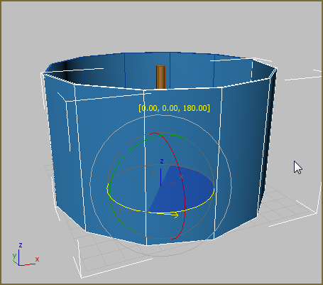

  1. 주 도구 모음에서 (선택 및 회전)을 클릭하여 활성화합니다.
  2. 키보드에서 A 키를 눌러 각도 스냅을 켭니다.
  3. Shift 키를 누른 채 Z축을 중심으로 왼쪽 구획을 180도 회전합니다.
    튜브의 복사본이 회전되어 구획의 다른 측면에 배치됩니다.
  4. 튜브의 복사본이 올바른 위치에 배치되면 마우스 버튼을 놓습니다.
