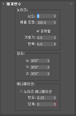

  4. 수정자 리스트 드롭다운 메뉴를 클릭하고 노이즈 수정자를 선택합니다.
  5. 노이즈 그룹에서 프랙털을 켠 다음 강도 그룹에서 X, Y 및 Z를 30.0으로 설정합니다.
    바위 모양이 되었지만 더 평평하게 만들 수 있습니다.
