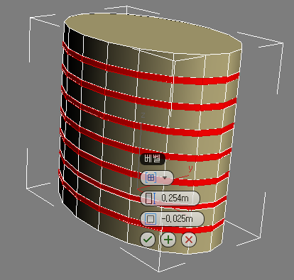

  4. 다음 그림과 같이 을 사용해 Ctrl 키를 누른 채 원통 오브젝트 바로 외부를 클릭하고 모따기 작업으로 만든 각 고무줄을 가로질러 드래그합니다.
  5. ViewCube에서 홈을 클릭하여 투시 뷰로 돌아갑니다.
  6. (범위 확대/축소)를 다시 클릭합니다.

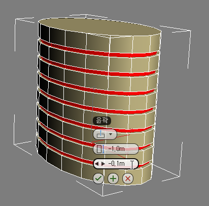

  7. 다각형 편집 롤아웃에서 베벨 버튼 오른쪽에 있는 설정 버튼을 클릭합니다.
    3ds Max에 베벨 도구에 대한 캐디 컨트롤이 표시됩니다.
  8. 베벨 캐디의 첫 번째 컨트롤에 있는 드롭다운 리스트에서 로컬 법선을 선택합니다. 두 번째 컨트롤인 높이에 –1.0을 입력하고 세 번째 컨트롤인 윤곽에 –0.1을 입력하여 베벨의 가장자리에 매우 약한 경사를 지정합니다. (확인)을 클릭합니다.
  9. 뷰포트를 마우스 오른쪽 버튼으로 클릭하고 쿼드 메뉴에서 끝 분리를 선택하면 모든 장면 요소를 다시 표시할 수 있습니다. 선택 롤아웃에서 (다각형)을 클릭하여 다각형 하위 오브젝트 수준을 종료합니다.
