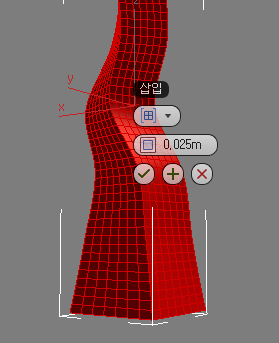

  3. 다각형 편집 롤아웃에서 삽입 버튼 옆(주 버튼의 바로 오른쪽)에 있는 설정 버튼을 클릭합니다.
    3ds Max에 삽입 도구에 대한 캐디 컨트롤이 표시됩니다.

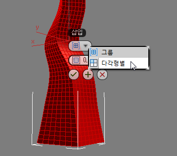

  4. 캐디 첫 번째 컨트롤의 드롭다운 리스트에서 다각형별을 선택합니다.

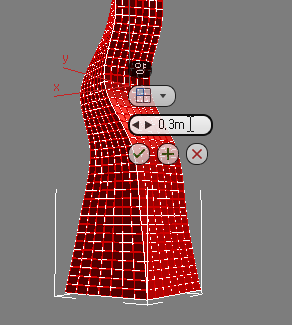

  5. 두 번째 컨트롤인 양에서 해당 값을 0.3m로 변경한 다음 (확인)을 클릭합니다.
    다각형별 옵션을 선택하면 선택한 각 다각형에 폴리 편집 삽입이 적용됩니다.
  6. 삭제 키를 눌러 선택한 다각형을 제거하고 삽입을 유지합니다.
