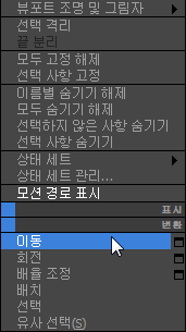

  3. 투시 뷰포트를 마우스 오른쪽 버튼으로 클릭하고 메뉴에서 이동을 선택합니다.
    마우스 오른쪽 버튼을 클릭하면 나타나는 이 메뉴를 쿼드 메뉴라고 합니다. 이 메뉴를 사용하면 도구 모음 및 명령 패널에서 도구에 액세스할 수 있으므로 작업 흐름이 더 빨라집니다. 즐겨찾는 도구를 바로 사용할 수 있도록 사용자 정의할 수도 있습니다.
