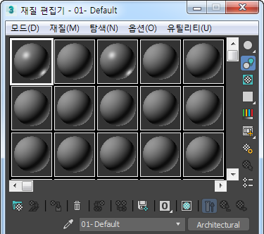

  1. 주 도구 모음의 재질 편집기 플라이아웃에서 (재질 편집기)을 선택하여 컴팩트 재질 편집기를 엽니다.
    (플라이아웃은 드롭다운 메뉴와 비슷하지만 텍스트 대신 버튼을 사용합니다.)
    재질 편집기는 별도의 창으로 열립니다.
    이미 설계된 재질을 할당만 하려는 경우에는 대개 컴팩트 재질 편집기를 사용하는 것이 보다 편리합니다. 보다 많은 장면 공간을 차지하는 슬레이트 재질 편집기는 재질 디자인 시에 보다 편리하며 다양한 기능을 제공합니다.
    주: 실수로 큰 슬레이트 재질 편집기를 연 경우에는 재질 편집기 도구 모음에서 모드 컴팩트 재질 편집기를 선택합니다.

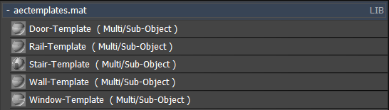

  3. aectemplates.mat 파일을 강조 표시한 다음 열기를 클릭합니다.
    이 라이브러리는 현재 프로젝트의 ₩materiallibraries 하위 폴더에 있습니다. 열기를 클릭할 때 파일 대화상자에 표시되지 않는 경우 이 디렉토리로 이동하여 해당 라이브러리를 엽니다.
    주: 3ds Max 재질 라이브러리 파일의 파일 이름 확장자는 MAT입니다.
    이제 재질/맵 브라우저에 라이브러리 섹션이 표시됩니다.

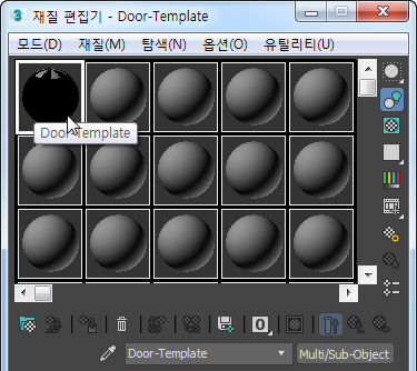

  4. 브라우저에서 재질 이름 Door-Template을 두 번 클릭합니다.
    문 재질이 컴팩트 재질 편집기의 첫 번째 샘플 슬롯에 나타납니다.
  5. 을 사용해 재질/맵 브라우저를 닫습니다.
  6. 샘플 구에서 재질을 뷰포트의 문 오브젝트로 드래그합니다.
    이제 문이 투명 유리로 표시됩니다. 또한 재질 편집기의 샘플 구에 모서리가 표시되어 이 재질이 장면의 오브젝트에 적용되었음을 나타냅니다.

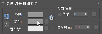

  5. 블린 기본 매개변수 롤아웃에서 분산 색상 견본을 클릭하여 이 재질의 색상을 변경합니다.
    색상 선택기가 열리면 초록색을 선택합니다.
    뷰포트를 확인합니다. 다른 색상을 클릭할 때마다 뷰포트에서 재질이 업데이트됩니다. 색상을 결정했으면 확인 버튼을 클릭합니다.
    컴퓨터 그래픽 창시자인 제임스 블린(James Blinn)의 이름을 딴 "블린"은 표준 재질에서 사용하는 기본 셰이더 유형입니다. 셰이더는 재질과 라이트가 상호 작용하는 방식을 결정합니다. "분산"은 기본 재질 색상을 나타냅니다. 일반적으로 셰이더 및 재질에 대한 자세한 정보는 3ds Max 도움말에서 확인할 수 있습니다.

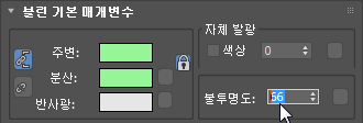

  6. 블린 기본 매개변수 롤아웃에서 불투명도 값을 66으로 변경합니다.

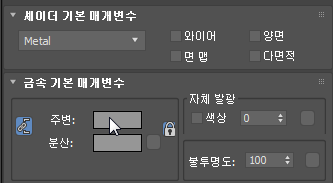

  5. 금속 기본 매개변수 롤아웃에서 주변 색상 견본을 클릭합니다.
    색상 선택기에서 검정색에 가까운 어두운 색상을 선택합니다. 흰색 슬라이더를 사용하여 색상을 더 어둡게 만들 수 있습니다.
    주: 기본적으로 분산 및 주변 값은 함께 잠겨 있으므로 분산 색상도 똑같이 어두운 색상으로 변경됩니다.
    "주변"은 라이트에서 직접 투사하지 않고도 장면 내에서 확산되는 조명을 나타냅니다. 일반적으로 벽과 같은 표면에서 반사됩니다.
  6. 반사광 수준을 128로, 광택을 85로 설정합니다.
    이러한 두 설정에 따라 광택 있는 강조 표시의 밝기 및 크기가 각각 결정됩니다.
    이러한 설정을 모두 결합하면 광택 있는 검정색 표면으로 처리됩니다.

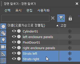

  7. 장면 탐색기에서 클릭한 후 Ctrl 키를 누른 채 클릭하여 스트러트 오브젝트를 선택합니다. 장면 탐색기가 열리지 않았다면 주 도구 모음에서 를 클릭하거나 H 키를 누릅니다.

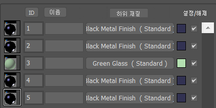

  3. 초록색 유리 샘플 구를 레이블이 "내부 베벨(표준)"인 버튼으로 드래그합니다. 인스턴스(복사) 재질 대화상자에서 인스턴스를 선택하고 확인을 클릭합니다.
    인스턴스 옵션을 사용하여 복사하는 경우 한 인스턴스를 변경하면 다른 인스턴스도 모두 변경됩니다. 예를 들어 유리에 중립 색상을 지정하면 모든 인스턴스에 해당 변경 사항이 반영됩니다.
    다음은 글레이징에 적용되는 재질입니다. 회전문의 유리가 뷰포트에서 초록색으로 바뀝니다.
  4. 검정색 금속 마침 재질을 다중/하위 오브젝트 재질의 다른 재질 슬롯으로 드래그합니다. 각각의 경우 인스턴스를 선택합니다.
